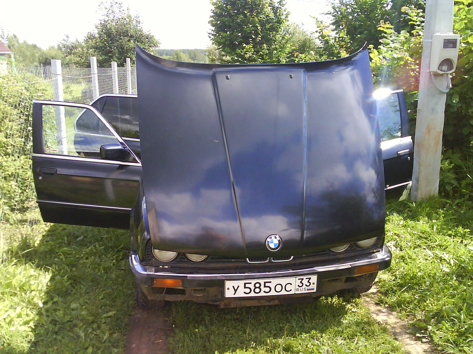

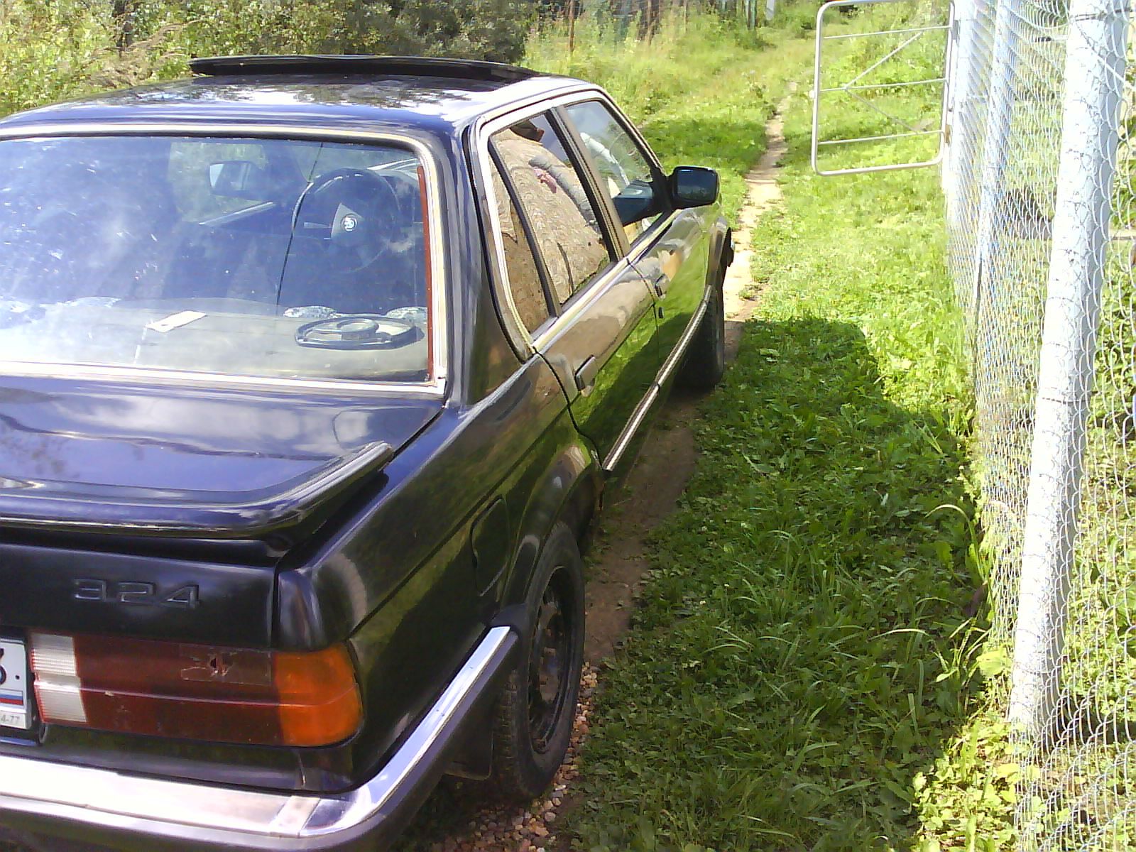

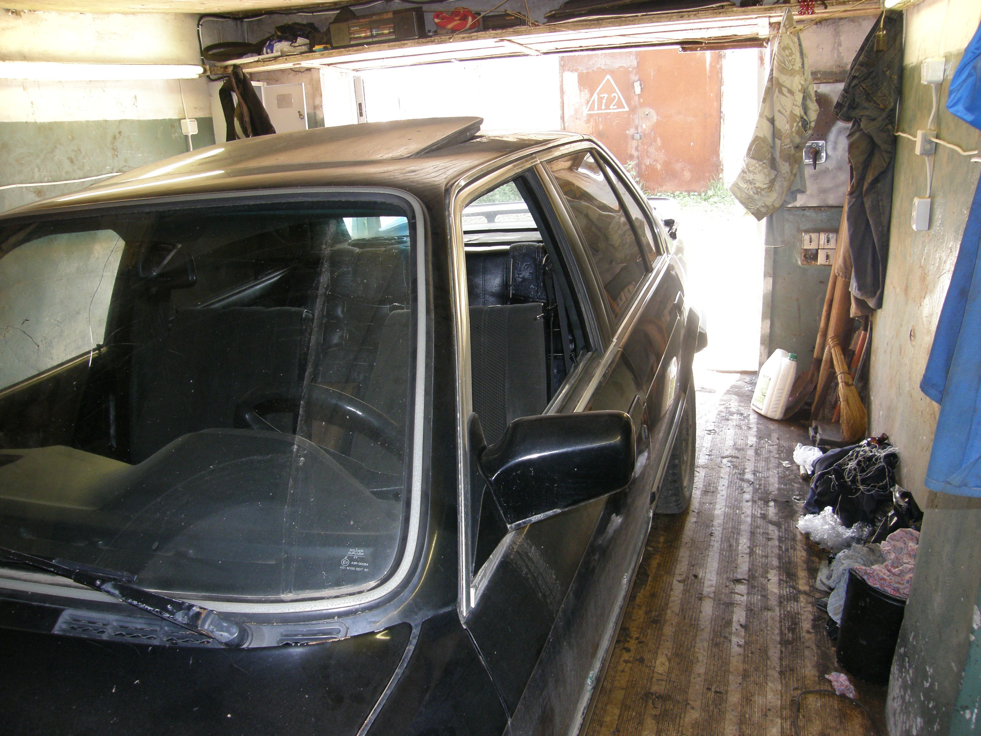

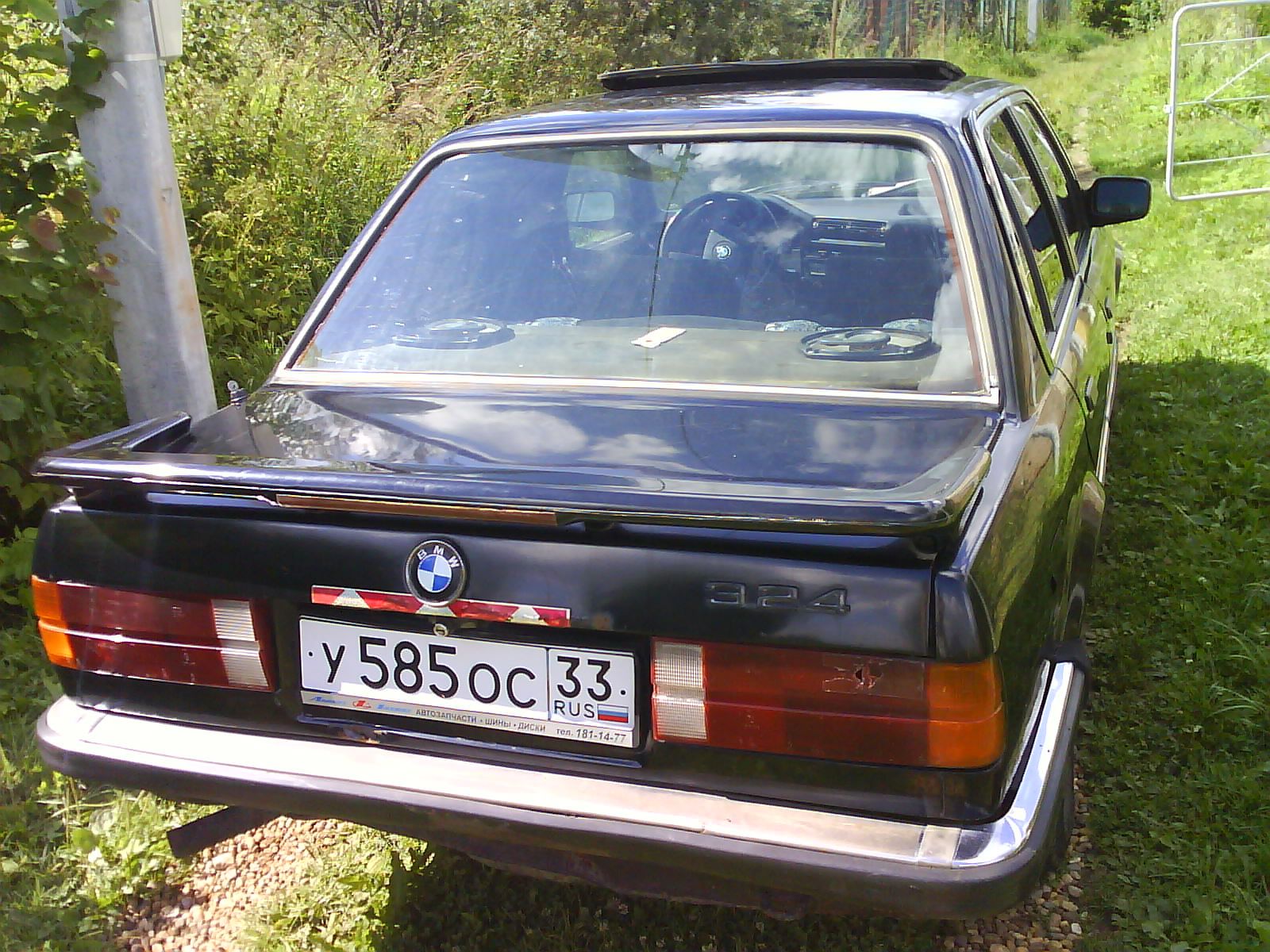

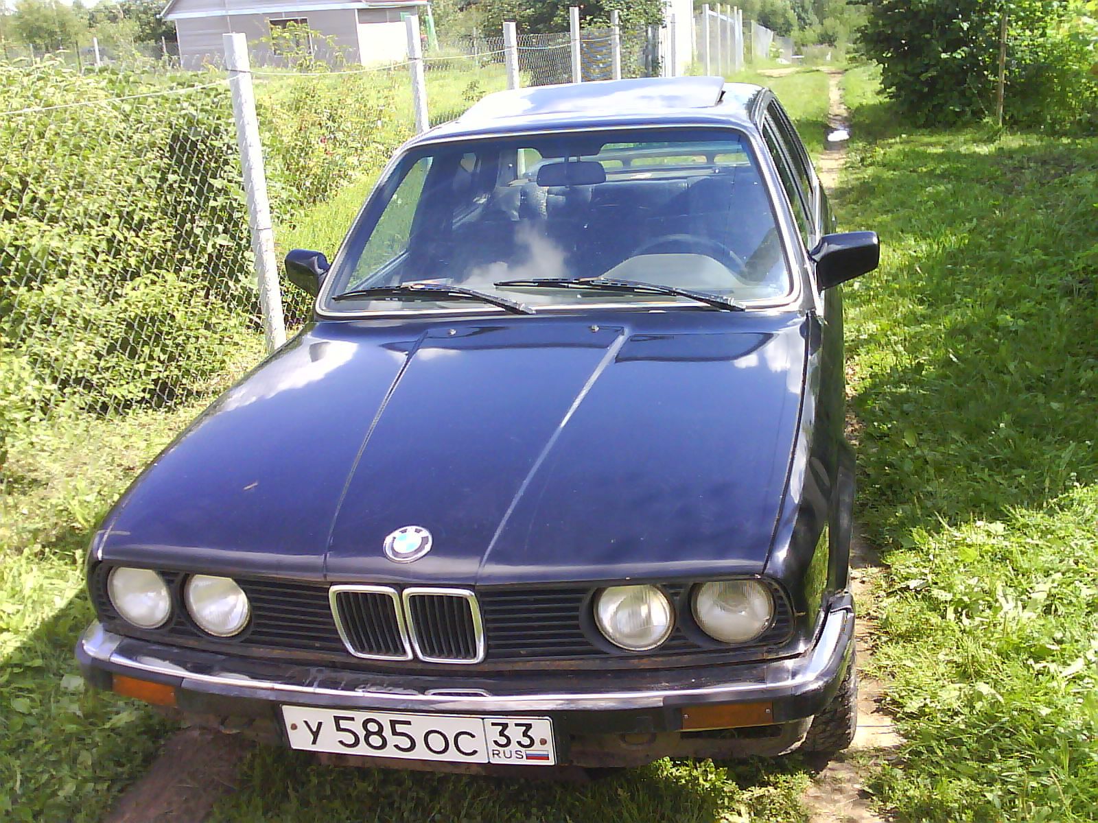

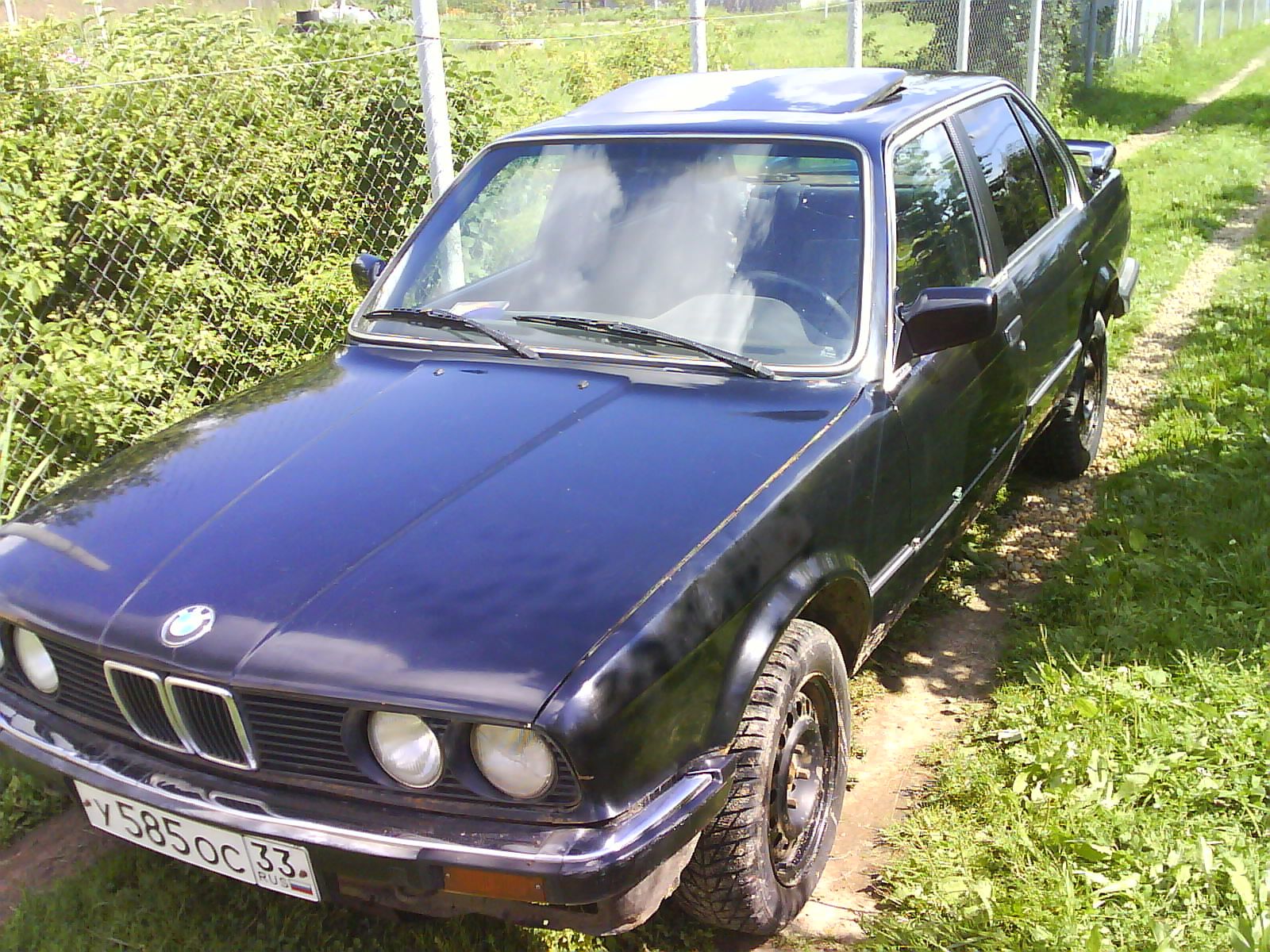

Привет всем! Пару недель назад приобрёл сей аппарат за копейки по случаю того что на своей е23 улетел в кювет и на время ремонта совсем не хотелось остаться безлошадным. Конечно машина по состоянию не фантан вообще! :) Кузов гниленький, а именно пороги местами отсутствуют, низы дверей тож с гнилью, днище уже переварено местани, конечно ноги не проваливаются, но всё так же одна ржа кругом. Салон ушатан и рваный. Из электро только одно зеркало работает, на приборке ток датчик уровня топлива функционирует. Движёк на мой взгляд уж больно громко работает для дизеля, и тяга не ахти. По словам предыдущего хозяина это началось после замены ремня ГРМ. Я в дизель ещё не совался, так что тут понадобится ваша помощь! Вот как-то так! Вот несколько фоток:

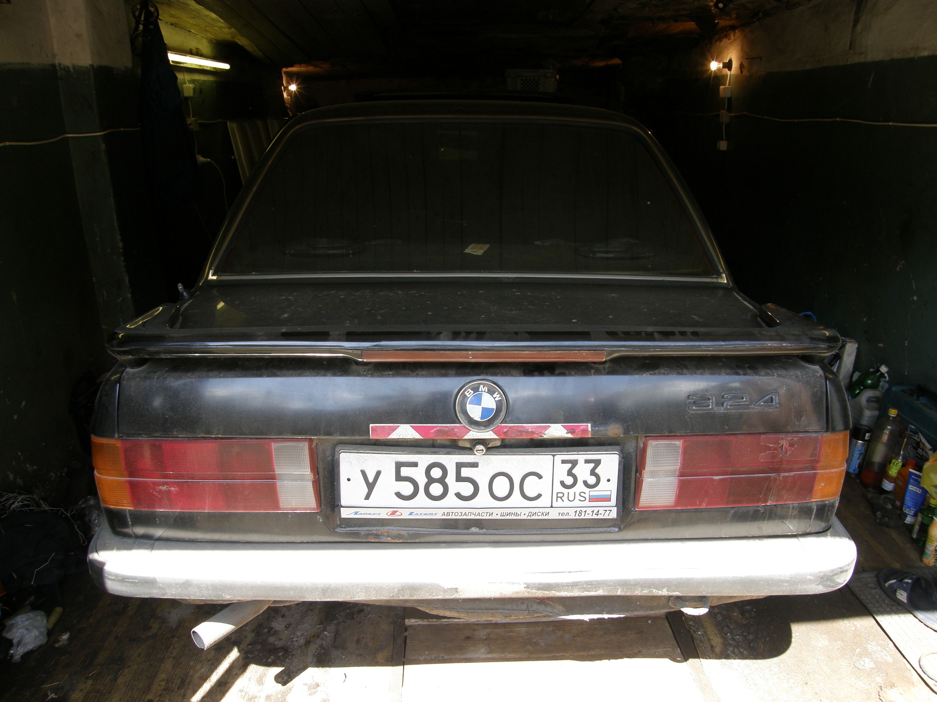

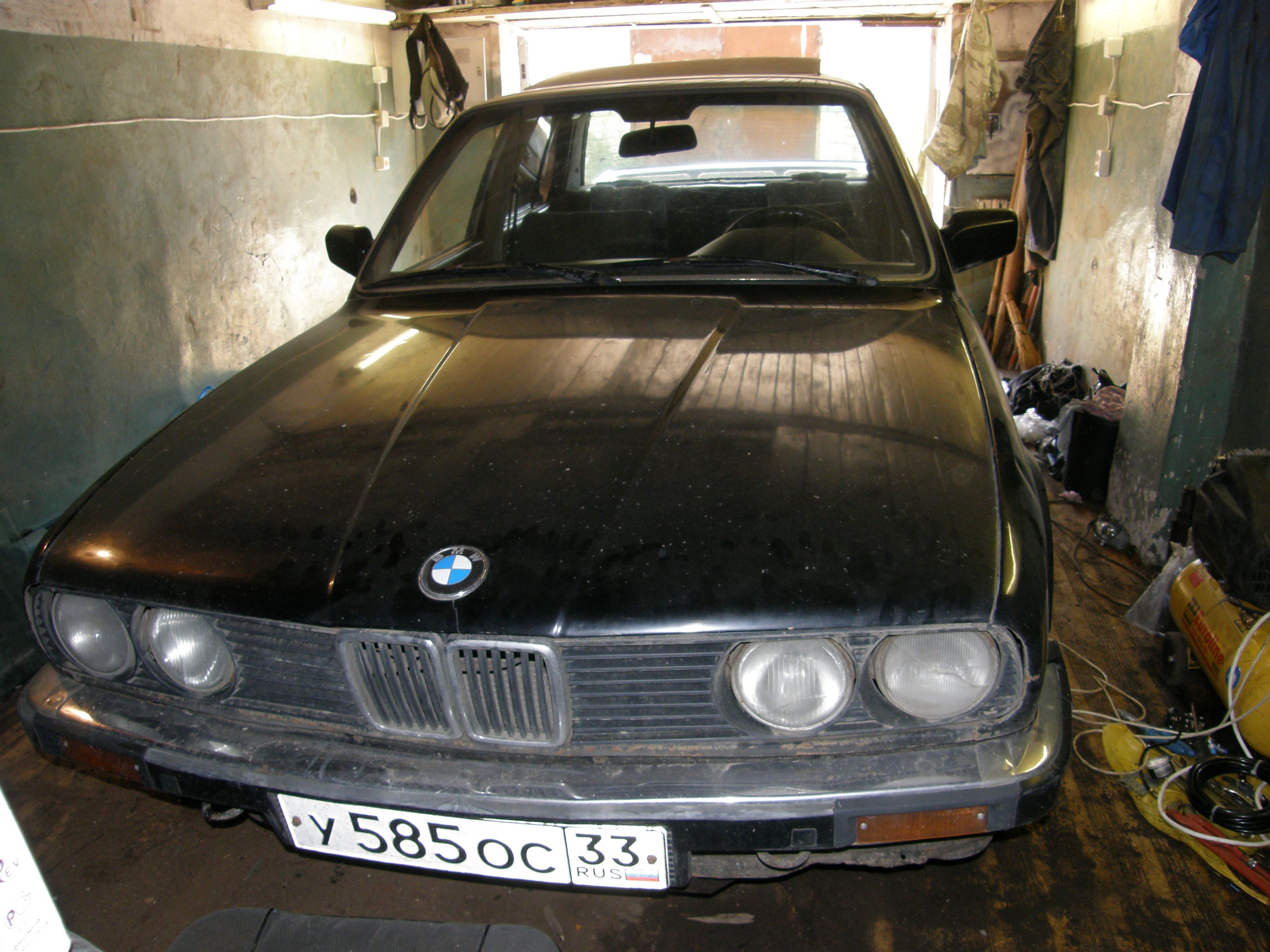

Отмыл от прошлогодней грязи и пыли:
