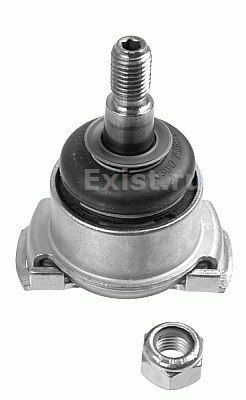

 Соответственно если рычаги от Е36 то и наружные шаровые ставить только от Е36... они с этим сайлентблоком выглядят вот так

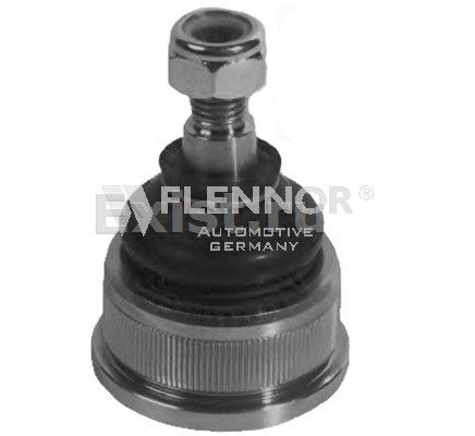

   но есть и колхозные шаровые для е36 под диаметр 49мм БЕЗ наружного сайлентблока - например Flennor   FL087A-D
