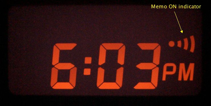

« Ответ #3 : 18 Июля 2012, 17:57:57 »
Это точно, не часы.
Почему не часы? Почему точно?
Такая фигня на экране светится?
Хм, вероятно, я забыл - в тридцаточных часах, кажется, это выглядит как надпись "МЕ".
  • Сообщений: 3
« Ответ #4 : 20 Июля 2012, 13:33:51 »
Спустился до машины, на часах надпись МЕ горит :D Abra, спасибо громадное. Отключил, теперь надеюсь писк раздражать не будет.
