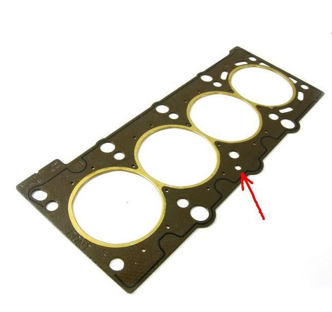

« Ответ #8 : 26 Июля 2012, 12:50:30 »
Таких косяков очень много. В ЕТК смотришь одно, а на деле совсем другое.
Я больше скажу, в прокладке нет отверстий в этом месте.

« Ответ #9 : 26 Июля 2012, 13:12:16 »
  ОТверстие есть, его не может не быть ))
   просто оно раза в два меньше диаметра канала.
« Последнее редактирование: 26 Июля 2012, 13:22:35 от Мирыч
