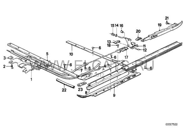

Вот она под номером 17 стоит копейки,да даже и трос за можно купить новый,но вот интересно она как-то меняется или так для понта в каталоге стоит.Называется шейка 54 12 1 907 253
     17, это не то - 11, то что тебе нужно.
под номером 17 это не та делать каторая тебе нуджна.
деталь под №17 прикручена просто 2 мя маленькими саморезами.
Деталь каторая тебе нужна она едина с тросиком.
никак нет. деталь под №17 , прикручена 2-мя винтами а не саморезами.
