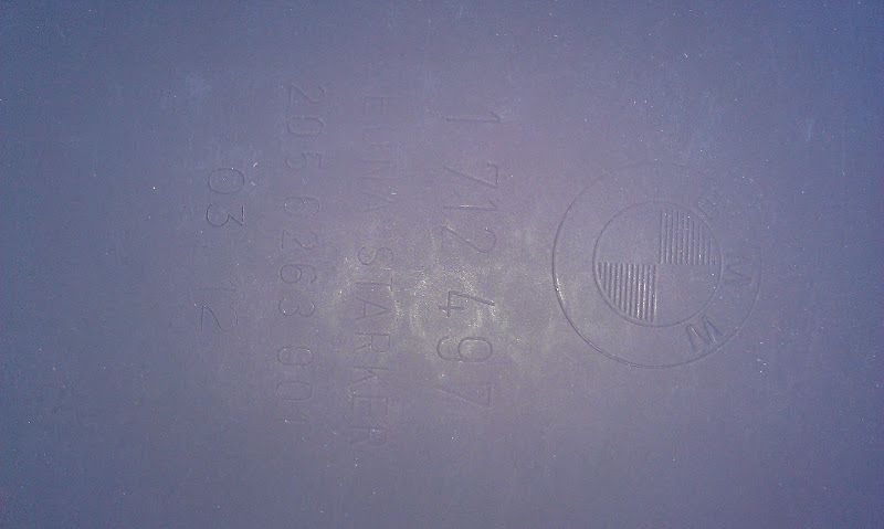

у меня боковые Gerhardi... Есть номерок белой крышки на + клемме?
Номер кожуха 61 21 1 370 990

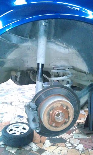

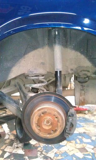

2. Еще я поменял тормозуху. Залил Motul Dot 3/4. Dot 4 не стал заливать. Мне тоже кажется, она немного "резиновая".
При последующей прокачке выяснилось, что забился задний правый тормозной шланг всяким шлаком. Его пришлось снять и прочистить. Все-таки годы простоя сказываются...

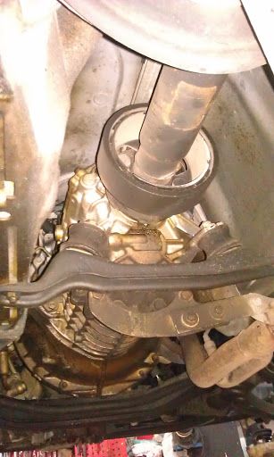

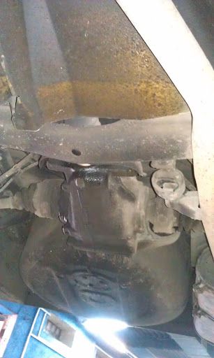

4. Не помню, писал или нет, поменял сальники на редукторе. Правого привода и хвостовика кардана. Вместе с тем поменял масло в редукторе.

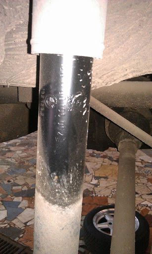

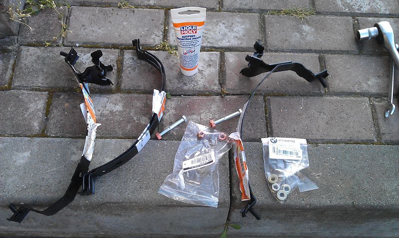

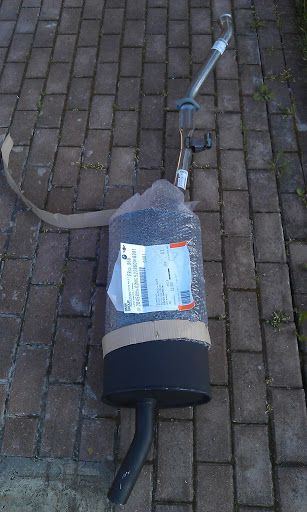

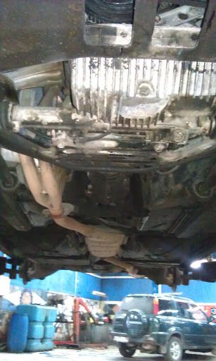

5. Главный фетиш - сегодня привезли-таки заднюю часть глушителя и все крепежи. Также прикупил новые гаечки-болтики по оригиналу.
Все немедленно было инсталлировано.
Немного фоток:
Производитель глушителей, кстати, не поменялся за 21 год...

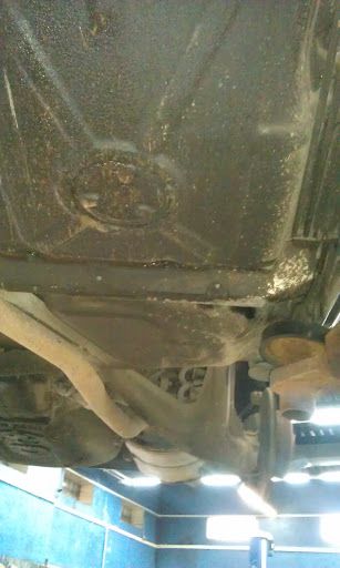

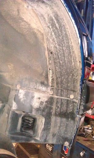

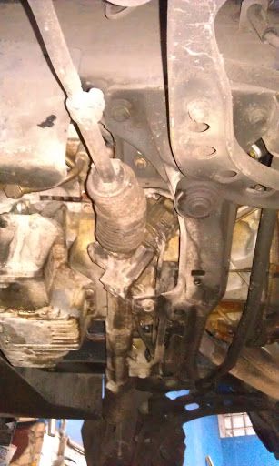

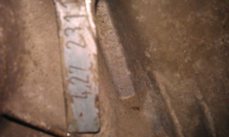

Немного фоток - что происходит снизу:
Это запотевание редуктора уже устранено
