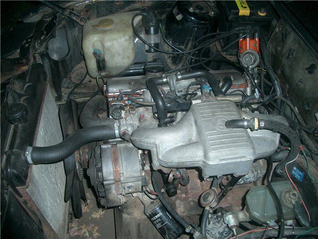

  • Сообщений: 84
  • Возраст:32
« Ответ #14 : 08 Августа 2012, 10:41:41 »
  • 1988год,2-ой переход,купэ,мотор m20b23

« Ответ #16 : 08 Августа 2012, 13:28:18 »
А фото мотора то где?

  • Сообщений: 84
  • Возраст:32
« Ответ #18 : 08 Августа 2012, 16:47:15 »
фото мотора вечером закину.

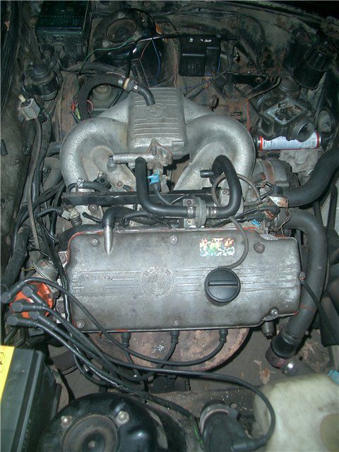

  • Сообщений: 84
  • Возраст:32
« Ответ #21 : 08 Августа 2012, 23:10:54 »

  • Сообщений: 84
  • Возраст:32
« Ответ #24 : 09 Августа 2012, 11:31:10 »
пока токо снял дросиль почистил.он был весь в нагаре страшном!
