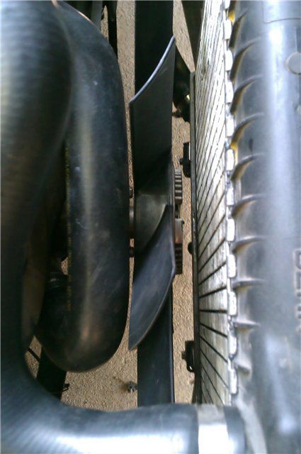

Надо поставить вентилятор  с внутренней стороны муфты, со стороны мотора.
Однако нужно посмотреть, не будет ли задевать об водяной шланг, у меня задевало и я просто подрезал концы шланга на 5мм с каждой стороны, на фотке еще не подрезано. После подрезки до шланга стало около сантиметра, а до радиатора 3-4см, на фотке видно. Теперь нигде ничего не задевает :)
