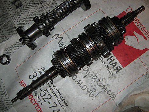

Реально нету. Конструкционно не предусмотрен. Там даже основание муфты немного измененной формы. У нее внутри есть проточка, в проточке установлено кольцо. Т.е. даже при желании синхронизатор не впихнешь..
Нашел фотку. Вот слева как раз муфта задней/пятой передачи. И видно, что со стороны шестерни задней передачи синхронизатора нет.
« Последнее редактирование: 08 Августа 2012, 17:06:06 от vitko
  • Сообщений: 32751
« Ответ #14 : 08 Августа 2012, 17:07:42 »

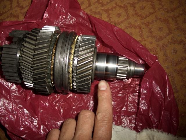

Очень странно... А фотки есть?
Вот моё. Видно все 6 синхов.
  • Сообщений: 32751
« Ответ #15 : 08 Августа 2012, 17:10:27 »
Хм, а что у тебя за коробка?
Посмотрел - судя по каталогу у 240го Гетрага, как в прочем судя по всему и у остальных КПП двигателей M10 и M40 синхронизаторов задней передачи нету. Судя по всему это прерогатива M20, по крайней мере Гетраг 260.
