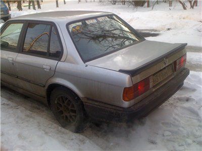

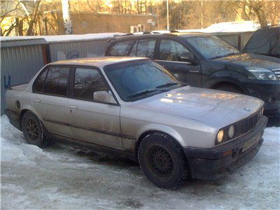

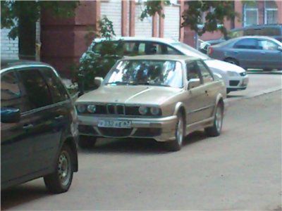

Желаю всем доброго дня!
Эх... Начну, пожалуй, вести свой журнал :)
Зовут меня Беатрис, но друзья называют меня Бэтти.
Родилась я близ Мюнхена в Германии в далёком 1986 году.
Роддо... тьфу, конвейер решил, что должна я быть о четырёх дверях и 120 лошадях с огромным трепетным сердцем в 2,7 литра.
До 2012 года история моя покрыта завесой тайны и мне самой, порой, бывает нелегко что-то вспомнить. Одно я знаю точно: кто-то, всё же, умудрился нехреново так меня фейсом об тейбл мордой во что-то всадить :(
Но прошла, я надеюсь, череда неудачи и волею ГИБДД на Бауманке в мае вышеупомянутого года я перешла в руки прекрасного, удивительного и, что самое главное, скромного человека - автора сего трактата.
Намотав 1500 км по Москве, сменив масло и некоторые расходники я решила, что так больше продолжаться не может и пора бы уже приводить себя в порядок. Приняв ванну и выпив чашечку ко... полный бак девяносто пятого ТэЭнКовского я отправилась заниматься шоппингом. Сначала Кунцевкий авторынок... Затем на Кожуховскую... Параллельно всем делам чудесный хозяин вставил в меня вот это: http://www.varta-automotive.ru/index.php?id=344 с маркировкой G14, иначе что ни утро, то пока не прочихаешься - никуда не тронешься.
И... Под Смоленск, дамы и господа, под Починок!
А вот здесь уж главное порно с полным обнажением и началось...

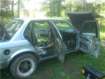

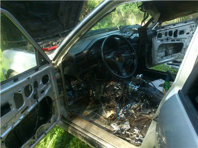

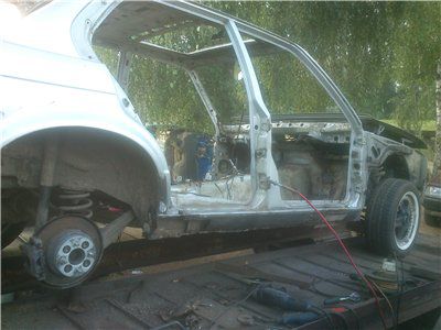

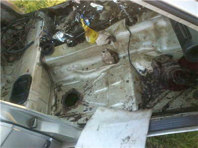

Лето, птицы щебечут, дети плещутся в реках и прочих водоёмах... а у меня стриптиз!
Сначала "Бэйби, тэйк оф ё дрэсс!" Весь мой богатый и удивительный внутренний мир катится ко всем чертям в близлежащий сарай и Пежо 305 универсал (в данный момент - тоже сарай).
Шпателем меня и вдоль и поперёк прошлись. Липосакция... Говорят, нынче в моде сия процедура. Вибро и шумка ушла в расход... Ах, как она горела, как горела! Прелесть! Да и возле люка моё, простите за французский, отверстие "распечатали". А та-а-ам... Сверху глядя землю видать.
Вот здесь-то очам хозяина открылась страшная правда о безрукости и тупости московских и иже с ними сварочных, язык не поворачивается их так назвать, мастерских. Вместо одной латки с изгибом эти чудо-мастера жарили меня аки паззл! А то и того хуже, лего-го! Или латку прямо поверх моего родненького баварского железа наляпать с такими "соплями", что вовек не разобрать, где и что находится. А меж тем в сим проёме меж листов и самое гниение начинается заканчивается! А на место поддомкратника, внимание, строительный уголок засандалить, а? Такими темпами я бы скоро и своих завес родных лишилась и на обычные квартирные перешла бы, ибо разница между отверстием и завесой в диаметре была - 2 мм. Вот они мне эти отверстия разъе...здили.
Немного поошалевши поразмыслив за "кофейным столиком" и вспомнив детство, разбирая велосипед под "полную переборку и перекраску" хозяин с парой не менее прекрасных человеков продолжил свои нечеловеческие опыты над моим бренным и, время берёт своё, дряблым тельцем...
Ту би континьед...

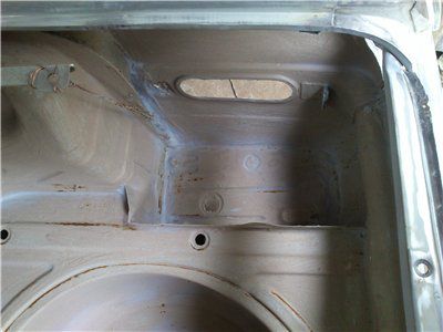

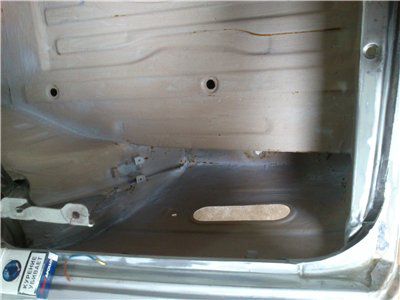

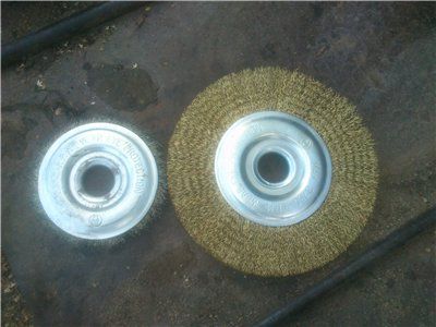

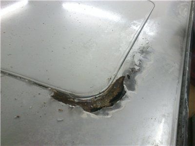

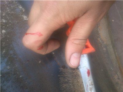

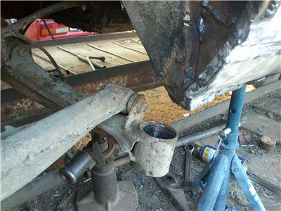

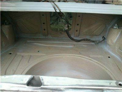

Ох, и отодрали же меня! Ещё не всю, и ещё не наждачкой, а лишь по низу прошлись, да по ранам, да по больным... Руки в кровь, ёршики под ноль. Бедный мой хозяин! Люди, ходите почаще к врачам! И "ласточек" своих к специальным "ветеринарам" возите (только проверьте место произрастания рук у таких "ветеринаров" заранее!) Профилактика - лучшее лечение! А то получится как у меня, дальше и сами всё увидите...
Благо, сразу стало понятно, что крышку багажника выводить не придётся и она отлично вписывается в общую геометрию кузова и коррозии не поддалась. Это первая моя часть тел... кузова, пошедшая по 250 наждак и грунтовку!
А вот остальные мои ""прелести"...

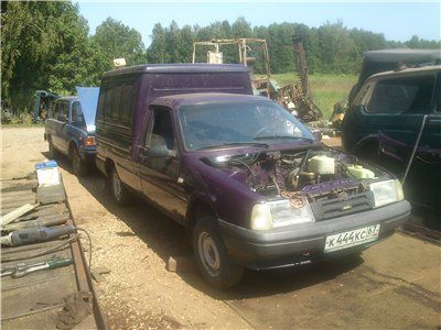

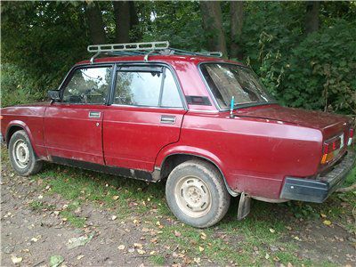

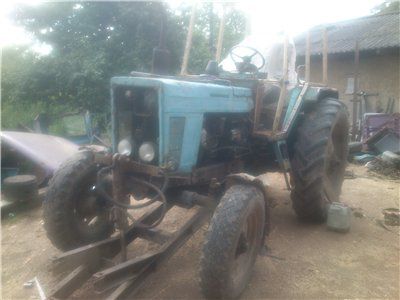

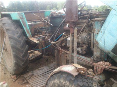

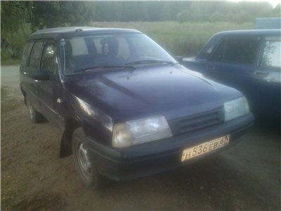

И приехали к нам ещё на переборку Фабула, этот ужасный Одовский каблук и сие чудо российского автопрома под номером семь.
Фабулу перебрали идеально! Повезло же ей!
Разве что через пару дней выяснилось, что ещё и бендикс под замену нужно пустить. А в остальном аж "запела"! Эх... Когда же я уж всеми своими ПТС-ными 480 копытами о земь шелестеть-то буду?...
Ода... О, да! Она что "при жизни" была не в лучшей форме, что после переборки... Но, как говорится, лучшие друзья девушек - бриллианты! И ничто так не возвращает компрессию к норме как 12 новых колечек.
А вот у Новая папка 7 ВАЗ 2107 случай клинический, как ни крути. Скол в блоке во втором цилиндре. Голову стачивали, ибо вода попала и её дугой изогнуло. Вот и не понятно, гильзовать и всю насквозь перелопачивать или новое сердце новый двигатель искать... Высказали хозяину всё, чем его несказанно необрадовали. И ущёл он не солоно хлебавши размышлять, на ту ли девчушку он напал.
Nihil verum est.

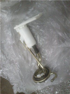

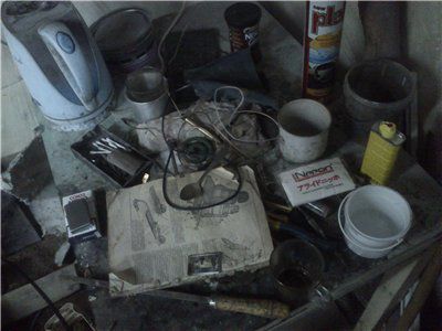

Ну вот, теперь этот Добрый Хозяин решил вставить в меня свой... новый... пришедший на заказ... за 8 300 рублей... подкачивающий бензонасос!
Помимо этого и основной оригинальный новый Бошевский тоже сейчас уже стоит. Осталось только элеХтрику к нему подвести и!...

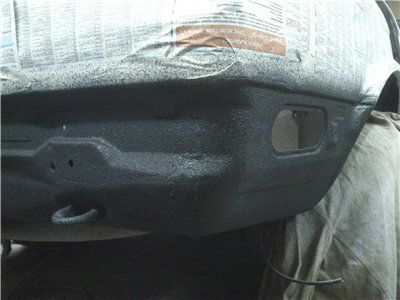

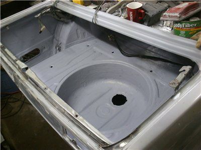

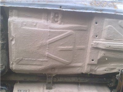

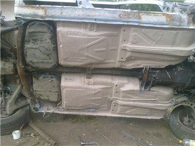

Полностью переварились... Ох и натерпелась же я! Все мои отверстия, незапланированные заводом изготовителем, отныне девственно заварены и аккуратно, где того требовала ситуация, отшлифованы.
А вот брюшко моё... полностью!... загрунтовано... и... покрыто толстым слоем (наносить лучше за несколько раз по немногу, чтобы при высыхании не появлялось трещин) Noxudol 3100. Здесь тебе и вибро, и шумка, и антигравийка... Ну просто полный набор опций уважающего себя салона красоты!
А на данный момент уже и вся я полностью снизу измана Mercasol 3 в количестве 4 литров, но фотографировать меня в таком виде не стали. Сказали, мол, грязевые ванны - операции слишком интимные и в фотосетах не нуждаются. Да и что там фотографировать-то действительно?! Негры ночью уголь воровали :-)

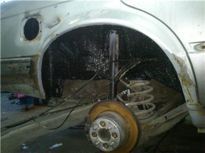

А колёсные арки мы обрабатывать третьим Меркасолом не стали :-) Нефиг, он битумный, сколется довольно быстро. По аркам мы как следует прошлись Noxudol Auto Plastone!
И ещё своего часа ждут питерские чудо-подкрылки :D из пластика, найденные на Кожуховской.
Nihil verum est.

А остатки Ноксидола 3100 поли на 2 хороших слоя багажника полностью :-)
И 20 литров чудо-средства как не бывало (разве что пол-литра осталось на замазывание резиночек в дИрочках)!
Ну и, конечно, потом мне это всё распрекрасно битопластами всякими заклеЮт и вспененной шумкой закупорЮт :-)

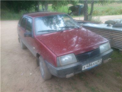

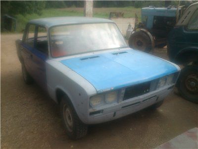

Вот и ещё пара автомобилей тольяттинского производства под названием Новая папка 2106 и Новая папка 2107 припёрлись... Ссучки!...
На шохе приварили сиденья от старой мазды тройки. А то еёнащный хозяин поначалу их куй знает как как-то коряво засандалил, там всё к ибиням чертям собачьим и разорвало.
А на красном мустанге порог вварили новый. Сапожок и ещё пару латок. Хотя зачем это надо и к чему мы его варили до сих пор остаётся загадкой: днище автомобайла протыкается пальцем в любом месте без особых усилий :D Ну... Хозяин - барин. Мы ему сказали, мол, донышко неплохо бы новое, а он: "Нячёхо, крепко исчо!" Как ему с этим жить - нипаняна...

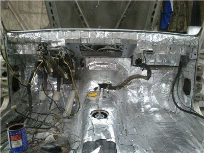

Ну что же!
Выводя все мои изгибы и трещинки присупили к обработке Mercasol 5 по низу моего тельца. Ну и я уже вся зашумована (на фото - в процессе), причём дно и все арки - в два слоя (первый - что-то вообще пуленепробиваемое битумное).
Nihil verum est.

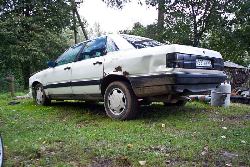

Вот ещё что!

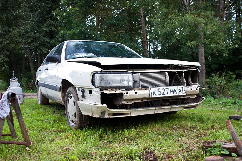

Из славного района Ярцево моим Добрым Хозяином была спасена от разборок Гроссе Дойче Ласточка Audi 200 Turbo Quattro!
И пригнана под Починок для, так сказать, открытия второго дыхания. Хотя... судя по году выпуска... дыхание уже, пожалуй, далеко не второе должно открыться... :-)
Nihil verum est.

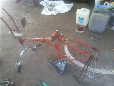

« Ответ #23 : 03 Сентября 2012, 12:13:57 »

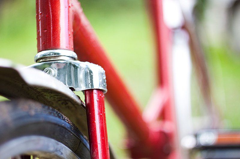

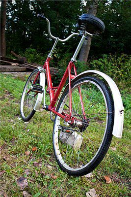

А вот какая штука у нас получилась из велосипеда, который в начале рассказа разбирался под перекраску и переборку :-)
Nihil verum est.

отчет хороший, позитивный. НО! какого хера заклеивать так шумоизоляцией? ну гниет под ней машина! да и лишний вес все это! собери блин по оригиналу шумоизоляцию с ковролином! ну это же бмв блеать а не тазоведро!!!
  • BMW e36 m50b25 sedan
раз-ве-сов-ка!
