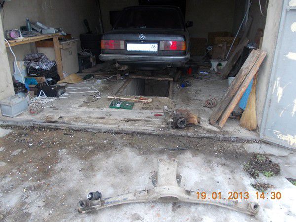

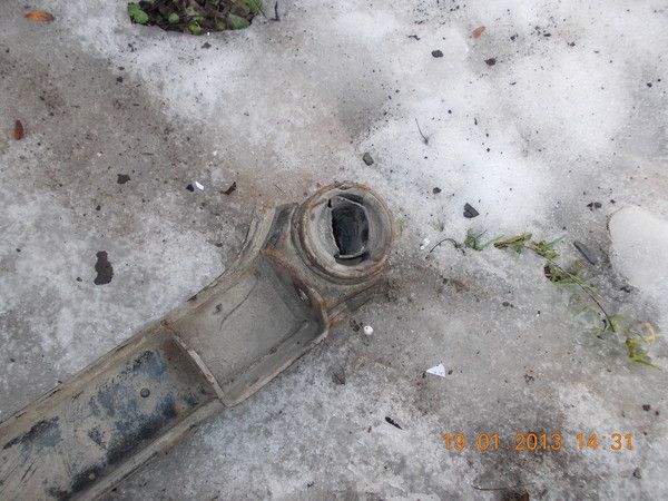

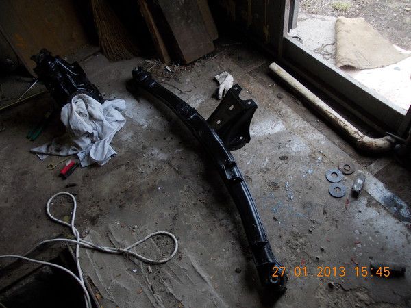

 отъездив полтора года решился заменить сальники редуктора, колен вала и сайлент-блоки задней балки. снял редуктор для замены сальников и покраски. и пришлось снять заднюю балку. увидел что алюминиевая втулка гумика обломилась и часть осталась в кузове, а другая целая, но также осталась в кузове. выбил шпильки и горем с пополам вынул остаток втулки
ещё заодно заменю пыльники валов(пока не разорвались) и потом приступлю к замене сальников коленвала (тоже плакать начали), а заодно и сцепление менять буду(уже буксует при нажатии газа в пол)

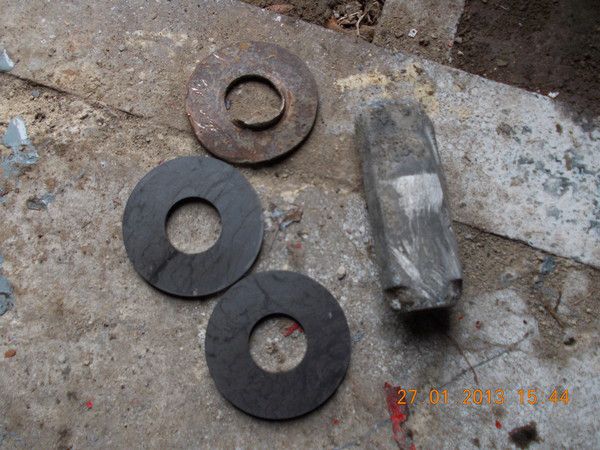

одна шайба оказалась  со странным дефектом. пришлось выточить две новые. рядом сломанная втулка шарнира балки (походу это она испортила шайбу)
сегодня поставил обновлённую балку на место. Редуктор ещё сохнет и ждёт оригинальные сальники. Сальник хвостовика только что заменён

« Ответ #27 : 27 Января 2013, 19:15:07 »
знакомая ситуация  :( я эти грёбаные алюминиевые остатки из кузова два часа выдалбливал, новые сайленты  на "графитку" сажал  ^-^
я остаток рассверлил с одной стороны и он выпал.
