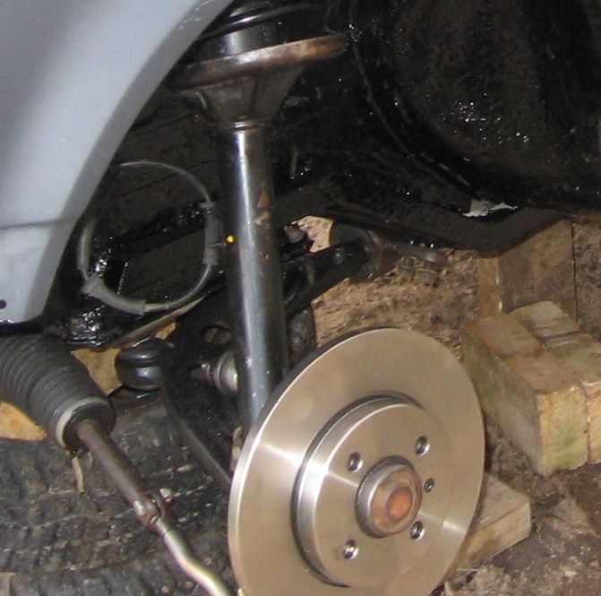

Всех приветствую! Вот хотел бы совета спросить; приобрел сайленты рычагов от е36 м3 ток как теперь их поставить- дырками в какую сторону? Стрелок на них нет. Покопался в инете вроде как дырки должны быть сверху и снизу. Но хотелось бы точно знать, кто в курсе не сочтите за труд, подскажите... На картинке эти сайленты справа.

У тебя эксцентрики. Я ж говорю те что справа. Они не эксцентриковые. Дырки я имею ввиду прорези в резине(пометил зеленым), а не отверстия под рычаг...

Прорези болжны быть по покам от отверстия под рычаг, что бы тот немного играл!
  • BMW E30, 320, M20B20, Coupe, 1989
« Ответ #6 : 21 Августа 2012, 16:54:34 »
+1. Рычаг на заднем конце ходит ударно влево-вправо (потому что колесо играет вперед-назад) - а сайлент должен эластично гасить удары, значит самые мягкие места должны быть по бокам.

Логика ясна, но дело в том что где-то в инете картинку видел -  прорези сверху и снизу... А что никто не ставил такие себе?

суть этих гумиков? чтобы более жестко сдерживать подвеску, попытки гулять рычаг так сказать. хочешь помягче, дырками горизонтально, хочешь пожесче - дырки вертикально, хочешь еще жесче - эксцентриковые, центральными джырками под рычаг наружу.

В общем решил ставить дырками по бокам. Так должно быть мягче чем эксцентрик но жестче штатного. Ставить попробую не снимая рычага...
