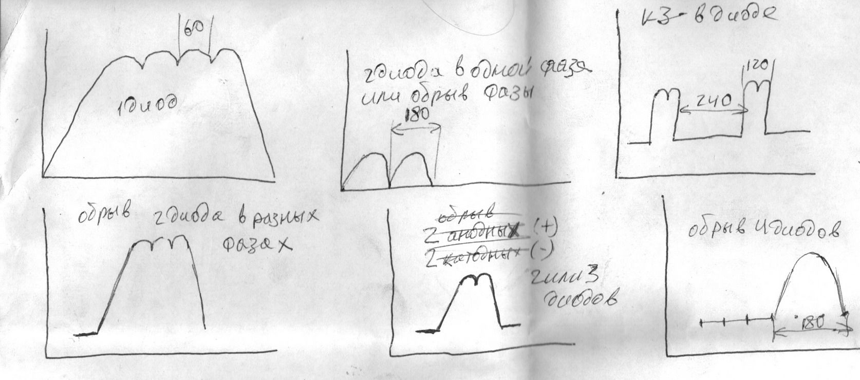

А может там диод вылетел и переменная составляющая вольт 30 будет? Померить надо переменное напряжение еще.

Тогда надо осциллограф, переменная там маленькая будет мультиметры китайские не покажут.
И напряжение вроде нормальное. Можно посмотреть  ток возбуждения на генератор если завышен тогда есть смысл искать осциллограф.

Пробитые диоды  дают скачки полупеременного напряжения в борт сеть, в результате происходит мерцание лампочек.

пробитые ,я так понимаю это короткое замыкание ?
А сколько диодов и в каких фазах?
