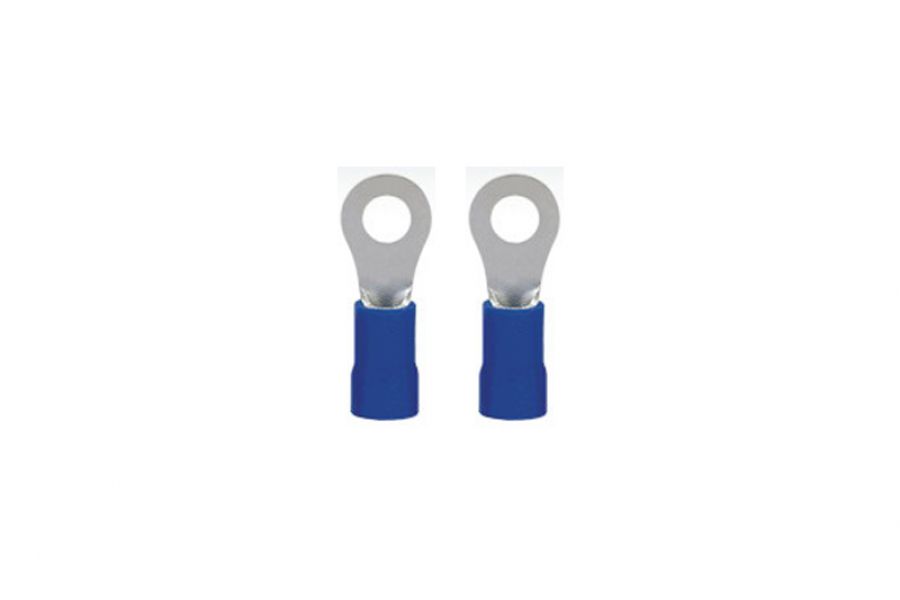

Железная точка на дверях (а также капоте и других съемно-подвижных частях) считается плохой массой.
Под торпедой - штатная точка крепления массы, там торчит шпилька диаметром 6мм, и на нее прикручены клеммы проводки. Т.е. надо на конец массового провода прицепить кольцевую клемму и пркрутить:
Червонный провод на постоянное питание надо обязательно подключать через предохранитель в колодке, вроде такой:
