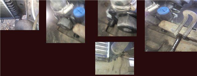

дело в том что кузов ПП.Вот фото где я как пологаю должны быть крепления к кузову.Они там есть(места крепления)?
кривыми руками да еще и конченой техникой,так что извиняйте за качество.Но кто знает думаю поймет что к чему

кронштейны 14 и 15 тут видно
http://bmw-autocats.ru/parts/E30/2-doors/Europe/318i-M40/LHD/M/1988/january/browse/bodywork/front_body_bracket/
Кузов - передок кузова - кронштейн передка
у меня такая же кухня предстоит, ибо с m10 на m43 (e36) свап светит.
я так понимаю эти хреновины крепятся снизу к лонжерону или к телевизору, и скорее всего они из металла
