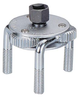

Я использовал такой:
Фильтр он обычно мнет, но отворачивает без вариантов.
Пробивать отверткой - очень плохо, из него начинает литься масло (на землю, а я не люблю лить масло на землю), он становится скользкий, и при попытке откручивания отвертка дальше рвет металл.
Да это был крайний вариант - если бы не подошла эта чашечка, то купил бы этот торцевой универсальный.
Но чашечка дешевле 220 рублей и элегантней - минимальные габариты  и идеальная совместимость)  Главное не использвать дешевых цепных съемников - мой развалился

Дешевый, точнее - "слишком дешевый" инструмент вообще не надо использовать - экономия быстро обернется геморроем, травмами и испорченной работой. Этот ногастый съемник тоже не был слишком дорог, но я иногда кручу фильтры в жигулях, и мало ли в чем еще я задумаю менять фильтр.
да этот универсальный - если нужно обслуживать несколько машин то идеально.
но в этой чашечке ломаться нечему =)
У меня есть такая штука, но большего размера чем надо. Но есть и поменьше, с плоскими лапками, им как снимаю так и закручиваю и ничего не мнётся, так как он цепляется за грани фильтра и не попадает на остальную часть корпуса.
