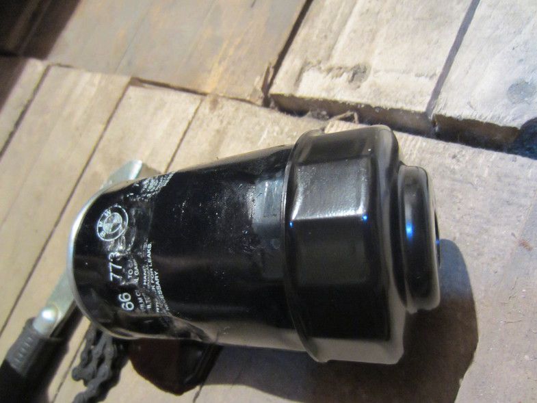

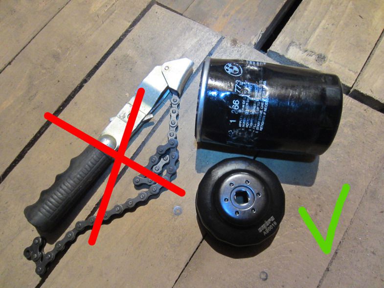

Если масляный фильтр не откручивается руками, а у м20 2.5 с масл. радиатором - непростой доступ к фильтру, то лучше не использовать
цепные съемники снизу, доступ там затруднен. Есть шанс замять фильтр и не открутить его, как было это у меня.

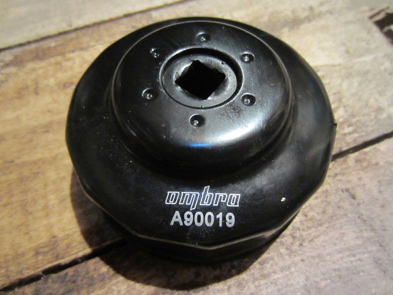

Повезло - нашел съемник, который подошел именно к оригинальному фильтру на м20.
 Именно под торцевой съемник все спроектировано у м20 2.5. Как раз хватает места под ключ - трещотку с съемником, между выпускными коллекторами.
Вот код съемника. Продавался в авто49 ( я купил с витрины)  Встает на фильтр идеально с нужным натягом

Господа - вы видели как в 2.5 расположен масляный фильтр? Вбить в него отвертку если и можно, то снизу. Но будет мягко говоря неудобно. Про то что все засрется вытекающим маслом я молчу.
Торцевой ключ позволят заменить фильтр из под капота.
