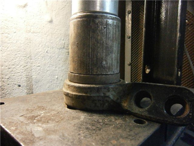

Неожиданно для себя заимел Е30 и немедленно приступил к ее ремонту. Начал с подвески, а точнее с замены шаровых опор и резинок. Машина 1984 года и ходовая, судя по цифрам на сайлентблоках, родная.

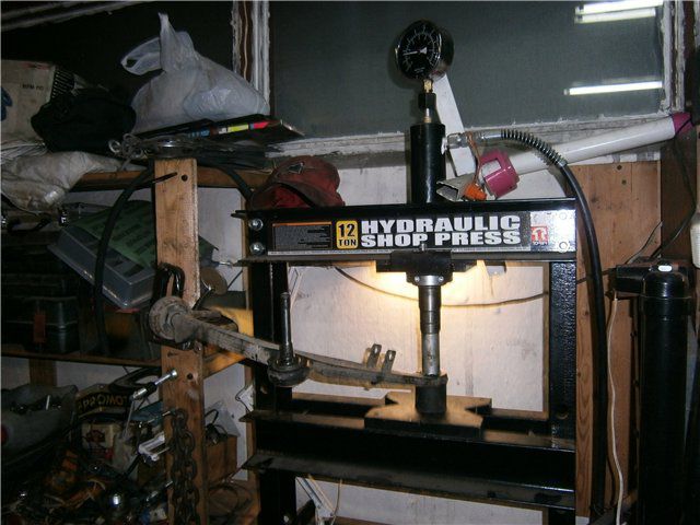

   Для работы потребуются  оправки, тепловой фен или горелка, пресс или кореш и кувалдой. Выпрессовывать на холодную довольно тяжело, и велик риск сильно устать от процедуры. В качестве эксперимента давил внешнюю шаровою без нагрева нагрузкой в 10 тонн - ноль эмоций. Не сдвинулась с места ни на йоту. Разогретый рычаг поддается при давлении 4,5-6 тонн.

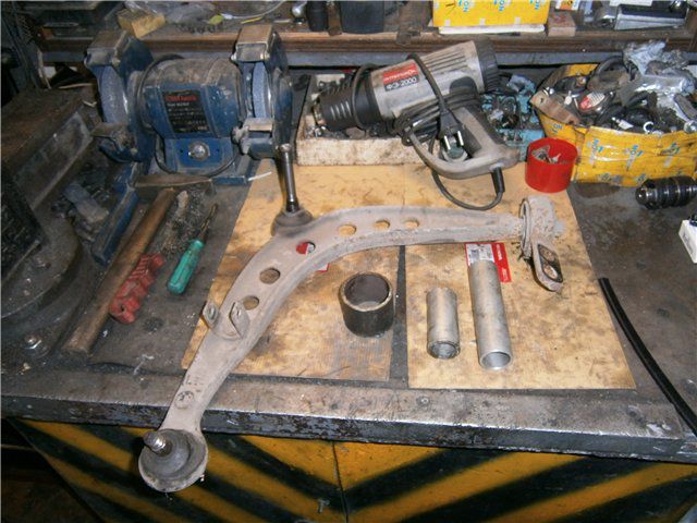

В качестве оправок использовал подходящие по размеру отрезки стальных труб и поршневой палец от мотоцикла.

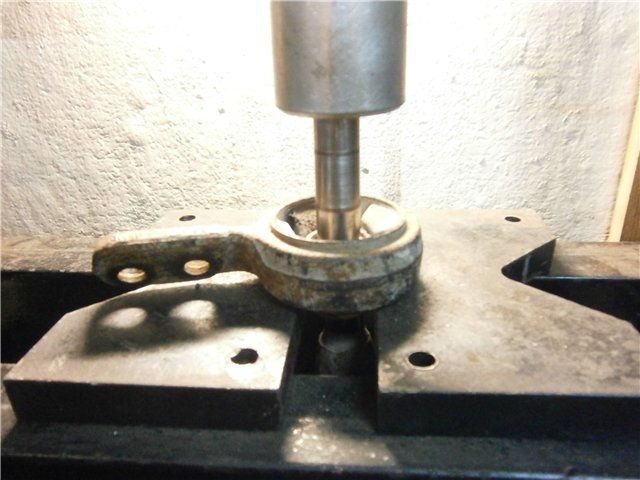

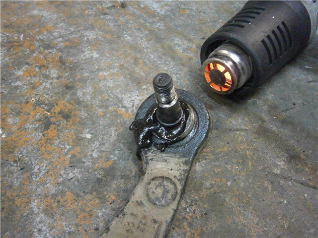

Удаляем пыльники и смазку. Греем феном 5-7 минут. При этом из шаровой активно выплавляется смазка и начинает кипеть.
Устанавливаем через оправки в пресс или выбиваем кувалдой. Один рычаг разобрал прессом второй молотком. Особых затруднений в этом процессе нет.

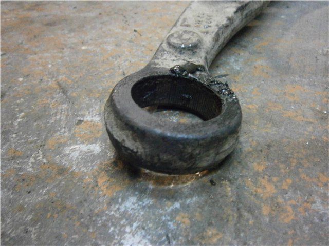

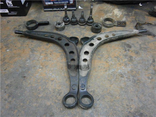

Рычаг без шаровой.

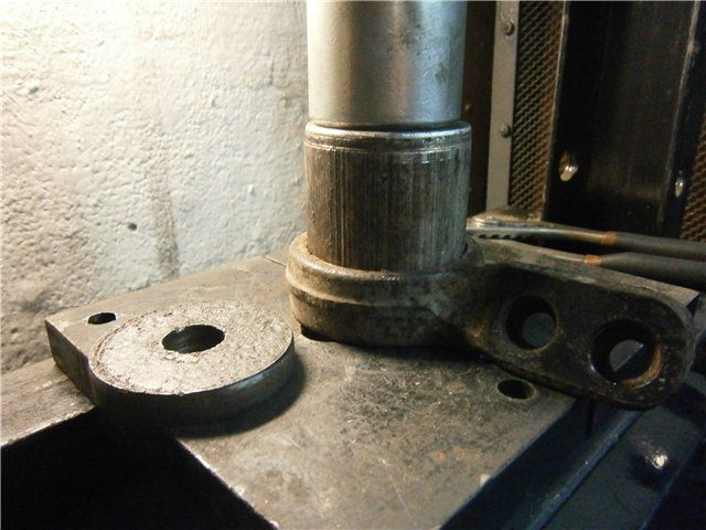

Сайлентблок можно сбить с рычага зубилом или выдавить на прессе, что не требыет много сил и поэтому предпочтительней))

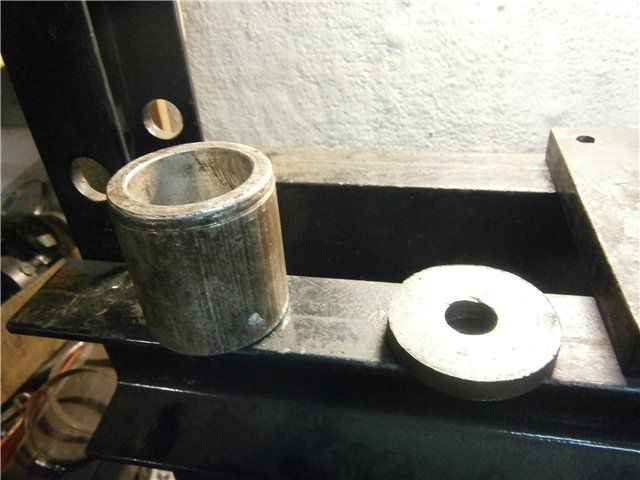

Выдавливать сайлет запрессованый на заводе в 1984 году без нагрева пробовать не стал. Для выпрессовки использовал толстую стальную шайбу и оправку по диаметру. Шайба нужна, чтобы просадить сайлент заподлицо с плоскостью. Если давить оправкой сразу, может развальцевать торчащий из корпуса край саилентблока.
Разборка рычагов занимает час-полтора и избавляет от покупки ненужного железа, при условии ровных рычагов конечно)
Запрессовываются новые шаровые в горячий рычаг гораздо легче, чем вынимаются из него.

ПО сабжу: почему грел феном, а не паяльной лампой? По моей практике эффективность процесса повышается раза 4-5.
Кстати, краска с рычага при этом облезает в обоих случаях?
Фен для меня удобнее горелки, да и нагревать рычаг до красна нет необходимости. Феном меньше шансов перегреть деталь, и фен не коптит. Второй весомый аргумент это безопасность. У фена нет открытого пламени.
Если бдительный председатель ГСК застанет меня с горелкой напротив стеллажа с аэрозолями и маслом его хватит сердечный приступ ;D
Покрытие на рычагах очень прочное от нагрева феном никак не страдает.

Ни в коем случае не до красна. В остальном - все понял.
