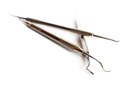

« Ответ #10 : 20 Сентября 2012, 12:27:07 »
могу добавить что защелки на пинах можно поджать для их изъятия медицинским шилом для ковыряния зубов)) Оно очень тонкое и прочное.
« Последнее редактирование: 20 Сентября 2012, 12:28:54 от Gangsta
  • Сообщений: 4096
  • Репутация +102/-35
« Ответ #11 : 20 Сентября 2012, 12:56:41 »
Очень полезная инфа! Спасибо!
