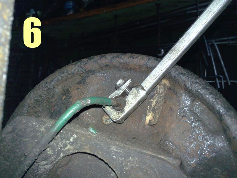

Прошу прошения :) , может нарушаю, но пишу с телефона из чужого гаража. Машина по словам предыдущего хозяина десять лет стояла,что в общем-то заметно,когда забирал понял,что первым делом тормоза.Правый передний цилиндр ходит нормально,левый разобрал почистил и прокачал,передние колодки еще живые,вообще не стертые.Задний левый цилиндр туго но ходит,правый мертвый.купил задние цилиндры и колодки,решил начинать с заднего правого,чтобы менять и прокачивать в порядке инструкции.Вот тут и начались проблемы,нивкакую не выкручиваются ни тормозная трубка,ни штуцер,зализал все грани,купил уже гнутые плоскогубцы,чтобы сильнее захватывать,не помогает.Нагрел все это горелкой,смог выкрутить штуцер,трубка просто нисместа.решил оставить до работы,там инструмента побольше,собрал все,а тормозов нет,на заведенной проваливается педаль и все.прокачал переднее левое и заднее правое(остальные штуцеры не могу сорвать),теперь если нажать на педаль раза три четыре тормоза появляются,отпустишь-пропадают,до следующих нажатий,что я еще мог сломать и на сколько попал?

Такой ключ используешь?

Не,такого я даже не видел,я сначала купил накидной с прорезью,он быстро слизал грани,стал мучать его гнутыми плоскогубцами,сейчас пойду с работы,зайду в магазин,может там есть такой,хотя я не видел что-то,правда не ясно,поможет ли он мне теперь...а почему пропали-то тормоза совсем нет мыслишки?

Вероятно, в системе воздух. Если цилиндры не двигаются, их стенки могут быть покрыты ржавчиной, и внутрь мог попасть воздух. Кроме того, неясно, прокачивались ли тормоза после откручивания штуцера.
Мне кажется, следует переместить усилие на откручивание тормозной трубки от шланга. Если там та же картина - выкинуть все и поставить все новое. Это не супер-дорого, тормозные трубки делают из меди на рынках по размерам, оригинальные не слишком дороги, есть неоригинал. Впрочем, я этим занимался давно, с тех пор все могло поменяться - лучше всего заново уточнить по каталогам. Как правило, все эти трубки весьма и весьма ржавые, и заменить все целиком - весьма полезно.
Трубка с сорванными гранями на гайке в любом случае на выброс, если цилиндр тоже меняется - не вижу смысла дальше ковырять данную трубку.
