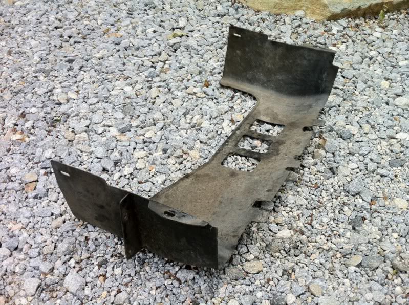

Ребята, подскажите номерок брызговика двигателя, то есть защита пластиковая, не могу найти ни в автодоке, ни в экзисте!!!Может ищу плохо)))Всем спасибо!!!

51 71 1 971 001 не это случаем?

Не, это железиевая защита.
Я думаю, 51 71 1 965 899
У меня была такая, но без дырочек (вероятно, обломана).
Ценник на нее какой-то негуманоидный :(

« Ответ #3 : 13 Сентября 2012, 15:28:28 »
чё то я не до конца вкуриваю где это должно стоять и нахрен она нужна
снизу под радиатором и ремнями, сам картер движка не закрывает.

« Ответ #5 : 13 Сентября 2012, 16:04:07 »
Передняя часть с зубчиками вставляется в прорези в "телевизоре".
Очень полезная штука, закрывает моторный отсек от брызг (я бы даже сказал, волн) от колес при езде по лужам. На е34 мне ее очень не хватает. В более-менее сильный дождь после каждой лужи средних размеров из-под капота слышится характерный свист мокрого ремня. На светлых поверхностях под капотом - грязные полосы напротив плоскости ремня. Свист, вероятно, решается заменой ремня и натяжителя, но то, что двигатель в дождь принимает душ - факт.
Думаю заколхозить какие-нибудь щитки - тридцаточный брызговик был из чего-то вроде толстого полиэтилена, если кто знает, где взять его небольшими листами - расскажите, пожалуйста.

Да именно это мне и надо!!!СПС!!!
