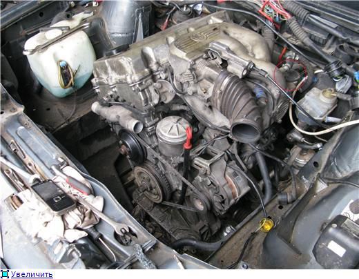

про вентиляцию картера:
Вот такую фотку нашел, еще в процессе сборки делалась:
А другой конец в ККГ (или как его там) который стоит в разделении половинок впуска
А вот еще нашел фотку, ккг в кружочке, а сам патрубок за бачком с омывайкой)))))))
