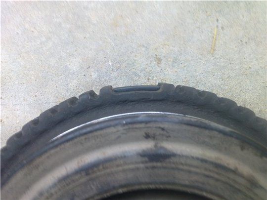

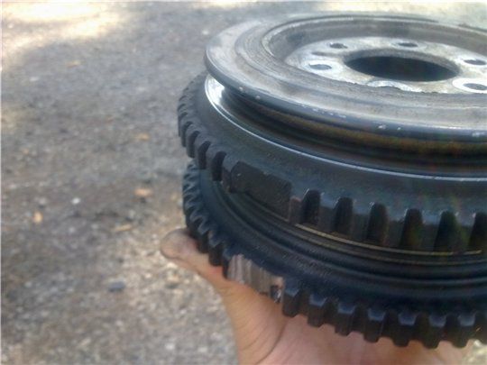

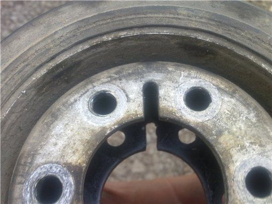

МИФ про то, как многие покупают ДПКВ, а машина не работает все равно
 Когда собирал м42, снял шкивы под поликлин, купил обычные клиновидные, и ездил. В какой-то момент машина задергалась и, в числе прочих, был заменен ДПКВ на какой-то неоригинал. Проблема оказалась в катушке зажигания, и новый ДПКВ остался жить)))
Поставил ГУР. Соответственно вернул все шкивы под поликлин, завел... возникла проблема с самим гуром, но мотор работал на холостых с перебоями, через пару минут прошло... Но при попытке набора оборотов, начинал перебоить, стрелять в выхлоп, пропускать зажигание, к 2500об\мин вообще жестко. Разобравшись с ГУРом, стал думать, что могло произойти с движком. Я же ничего не трогал... Ё, я же менял шкив колена... откручиваю шкив, прикручиваю свой старый - мотор прекрасно работает!! обороты прекрасно набираются. Сравниваю шкивы - на "новом" большой промежуток между зубьями углублен меньше...
Сточил его... Не помогло. Обратил внимание, что несмотря на больший размер, шкив под поликлин весит столько же, если не слегка меньше.. Видимо сделан из какого-то сплава, и Не все ДПКВ с ним работают с этим шкивом, так что не спешите выбрасывать купленный ДПКВ, кому-нибудь он пригодиться, с шкивами под клиновидный ремень работать он будет.
Зачем только это сделано? Чтоб покупали оригинал?

Шкивы одинаковые, (на соседнем форуме мне пытались доказать, что это я не так шкив поставил) пошел открутил сфоткал..
Думаю дело в чувствительности ДПКВ, а вспоминая темы - "колбасит, поменял уже ... ДПКВ" и заканчивающиеся - поменял ДПКВ опять -заработало, прихожу к такому выводу...

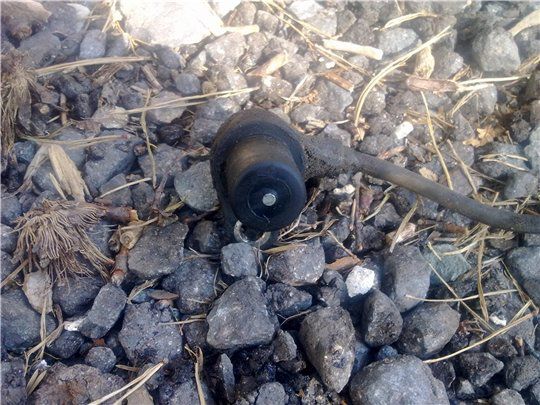

В общем поставил ДПКВ от Волги, и все заработало на втором шкиве.
"магнит" на волговском прямоугольный, расположен параллельно зубцам шкива.
А у меня стоял вот такой:
подозреваю, что более легкий (в принципе весят вроде одинаково, но металла то больше на поликлинном) сплав из которого сделан поликлинный шкив слабее магнитится, и у ДПКВ не хватало чувствительности.
Вывод прост:
Более современные шкивы требуют более качественного ДПКВ. Но ДПКВ, на котором не заработал современный шкив, вполне может оказаться пригодным для более старого мотора.
Вот, тот который стоял у меня, на екзисте   Facet 9.0485 цена 1 634,86р., против 290р волговского :D , кстати в применимости м42 нет, только что посмотрел, хотя нашел я его через м42 мотор...
