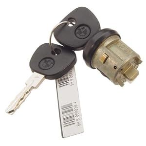

а из-за чего такая лажа случается?)))
это надо личинку покупать новую?
http://www.elcats.ru/bmw/scheme.aspx?model=9B900022&pid=FF50051A&office=ua
По экзисту 5 штук разных предлагается. В чем отличия?
Новая личинка с ключом уже идет, правильно?

Подскажите что делать:
Руль снял, блокиратор руля пока еще отключается. Но ключ не доходит полностью во второе положение. Я засовываю шпильку в дырку (как в видео) и ничего не происходит. Никакую кнопку я там не нащупываю. Как личинку достать?

Я думаю, дело не в личинке. Когда ломается личинка, ключ вообще не поворачивается никуда из начального положения. Скорее всего, сломалось что-то в механизме, который блокирует руль и поворачивает контактную группу. Когда вынешь личинку, появится доступ к этому механизму. Да, удобнее, если контактная группа при этом снята, руль тоже лучше снять, чтобы видеть работу блокиратора.
Видео я сейчас не могу посмотреть, видимо, там инструкция по извлечению личинки с помощью куска скрепки. Да, скрепку надо пихать в дырочку. Если она попадет в нужное место, то стопор личинки уберется, и личинку можно вытянуть за ключ. Это не так-то просто, нужное место надо нащупать, требуется некоторая сноровка. Первый раз я ковырялся очень долго. Пробуй еще.

60 баксов, 8 дней ждать. Пока еще заказ в работе. Посмотрим что прийдет. Сегодня возился около часа с замком - безрезультатно.
А скрепкой просто нажать в дырку? Просто в видосе парень делает крючок на конце скрепки, сует ее в дырку и как-то проворачивает, потом тянет за ключ.
На сколько см скрепка в дырку войти должна? На данный момент я нащупал 3 позиции, при которых скрепка входит на 10, 20-30, 40-50мм.
Так на сколько она войти должна входить?
Как снять контактную группу с обратной стороны замка?

У цилиндра замка на боку есть стопор - прямоугольник размером примерно 7х3мм. Изнутри он подпружинен. Внутри этого прямоугольника - косой паз. Когда в этот паз входит скрепка, стопор утапливается внутрь и перестает держать личинку. Давить скрепкой не надо - просто вставить.
Если ты уже снял нижнюю обшивку рулевой колонки, то тебе должна быть видна выпуклость, в которую входит этот паз.
Вот он, не очень-то глубоко.

Итак тонкой скрепочкой мне все-таки удалось намацать точку, на которую мне надо нажимать чтоб убрался язычек-держатель. Я даже слышу как он там отщелкивает. Но личинка все равно не идет. Что делать?
Распил внешнего кольца (коричневого) мне что-то даст?
Расшатывать, дергать! Ключ только не сломай :)
Распил кольца даст доступ к потрохам цилиндра - пластинкам, определяющим "секрет" замка. Не думаю, что это потребуется.
Мне кажется, поломка где-то между личинкой и контактной группой. Это то, что высыпется, когда ты выдернешь личинку :)
