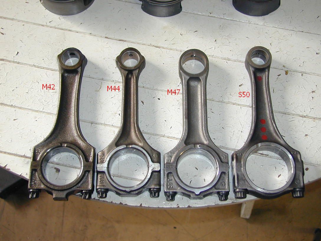

шатун М44

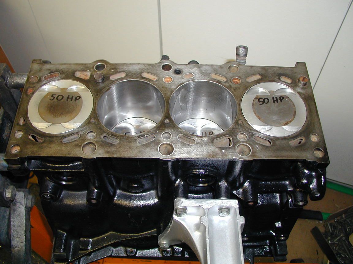

поршни от М3 S50B30 на 86мм, проточенные

расточив блок с 84мм до максимальных 86мм при ходе 88мм получаем 2044см3. Т.к. немцы округляют до ближайших 100см3 значит и мы будем считать, что это "честных" 2,1 литра (IMG:style_emoticons/default/smile.gif). На сток валах и прошиве данная операция дает ~160л.с. на колене

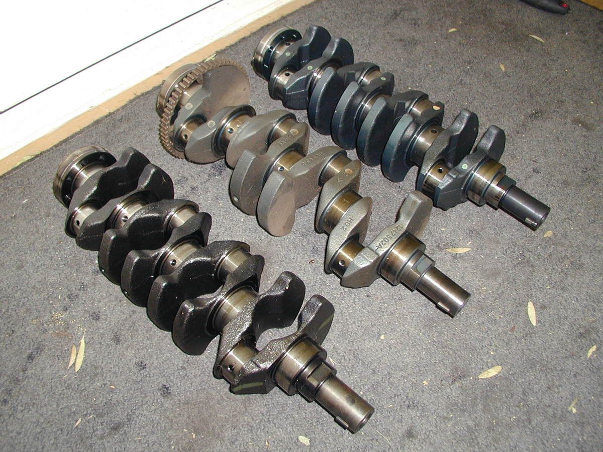

Коленвалы: слева М42, средний М44, справа М47
Шатуны

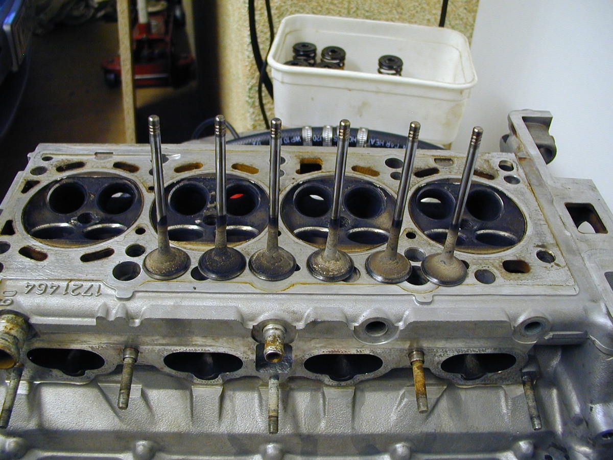

ГБЦ

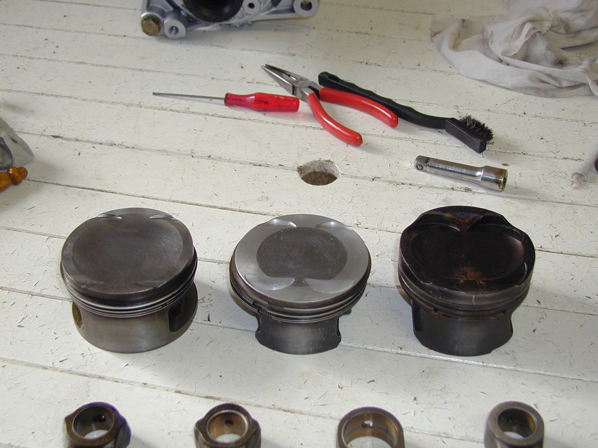

Поршни: слева М42, средний проточенный S50, справа сток S50B30

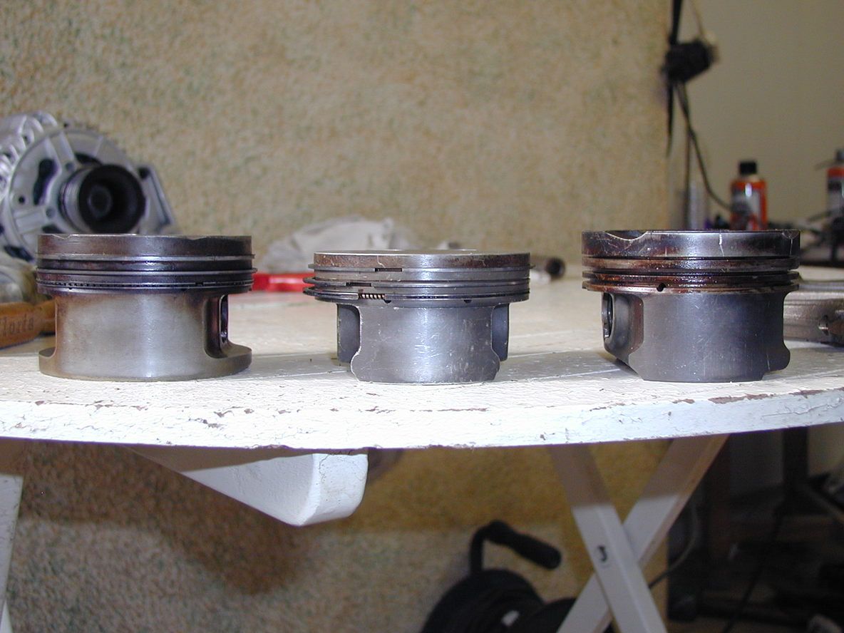

Они же, вид сбоку

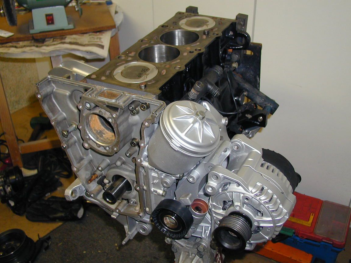

Расточенный блок на 86мм

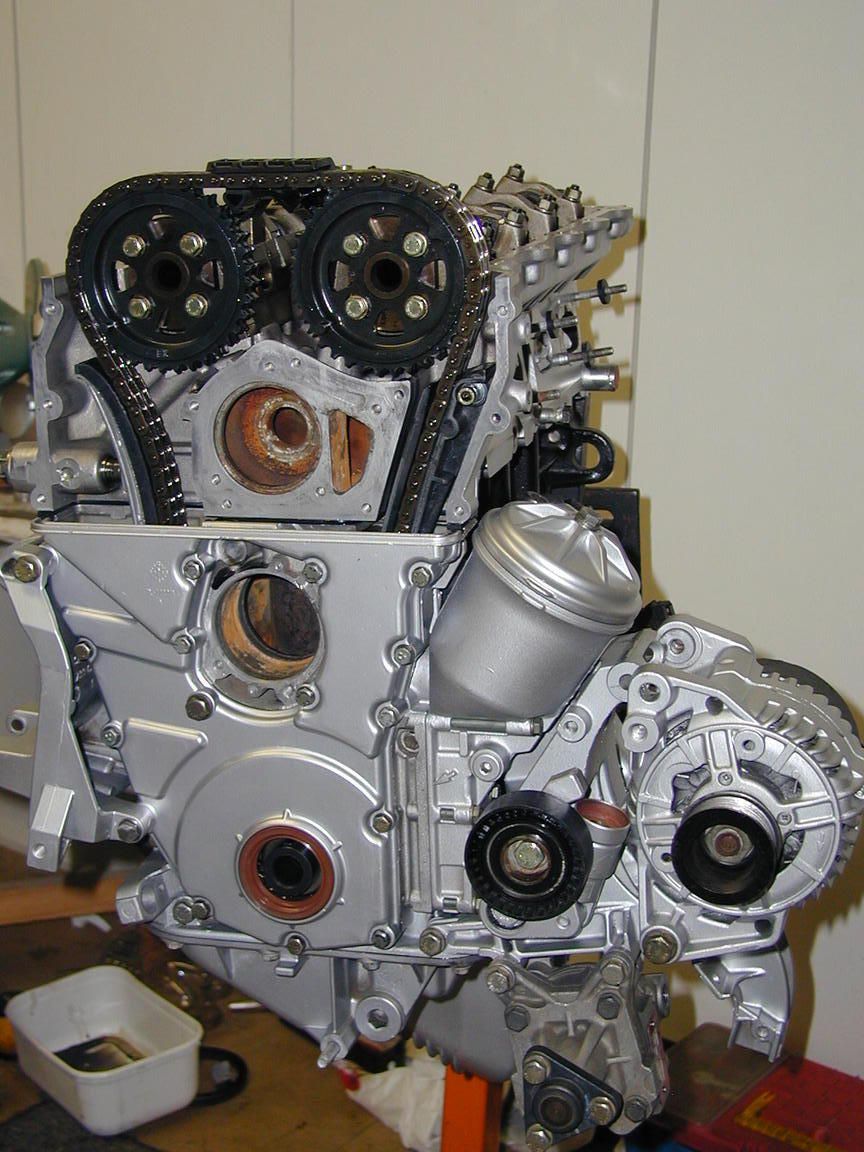

Крышка ГРМ

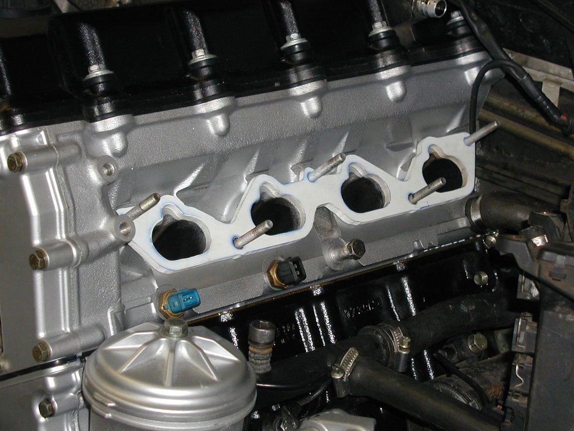

Термоизолирующая прокладка

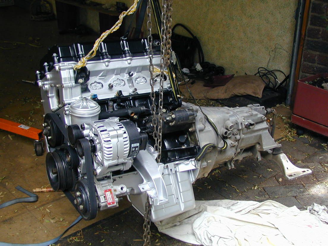

Собранный мотор

мля да те поршни и 9000 оборотов выдержат.... они же мааааленькие
