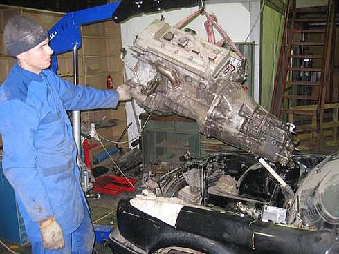

Естеснно вынимаем старый мотор. Краном. Его можно вытащить с КПП или без, зависит от высоты гаража.

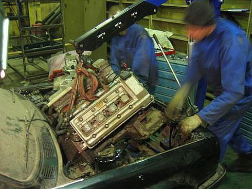

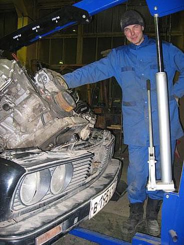

Теперь можно его ВТЫКАТЬ! Со всех сторон должно оставаться достаточно места. Двиг надо по возможности в самый центр авто поставить.В этом плане, крепления ALPINA делают свою работу великолепно.
Установка КПП от В8 вкупе с креплениями ALPINA не требует никаких жестяных работ по кузову. В другом случае – смотрим сами по месту, в т.ч. если мотор слишком смещен назад.

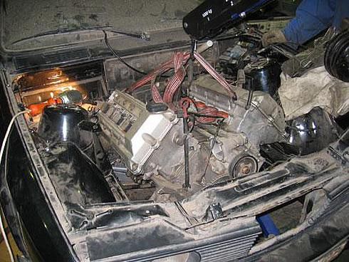

Все, теперь двиг сидит в конечной позиции. Теперь осталось смонтировать только систему охлаждения. Автар использовал кулер от E28 535i (как и в случае с 335i).
В качестве воздушного фильтра применяем нулевик от KN. Поскольку места достаточно, в последующем, как опять появятся деньги можно и пошиковать.
Некоторые шланги системы охлаждения необходимо зафиксировать дабы избежать контакта с элементами движка. На фото пример со стороны водителя.
Здесь со стороны пассажира. Перед помпой дополнительно установлен электровентилятор.
