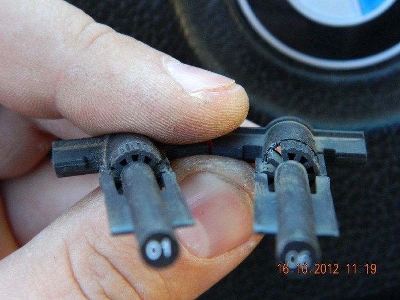

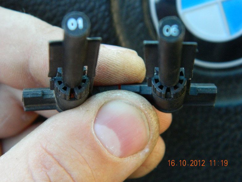

« Ответ #15 : 16 Октября 2012, 18:58:07 »
Все правильно говоришь. И я обещал, замотался просто (работа, учеба, гараж достраиваю), на форум просто заглядываю. С машиной больше успевал =).
Модераторам последний пост наверное придется перенести в ремонт или еще куда.
Итак! Разница в кодерах  в картинках............
снизу, ка собственно и вообще оне оденаковые.......
а вот сверьху кодеры имеют кардинальные различия
Правый на 4 цилиндра
Левый на 6..............
Что бы переделать кодер с  одного ко-ва цилиндров на другое нужно заделать  не нужный пропил и пропилить нужный...
И Псе! Аплодисменты!!!!!!!!!!!!!!!!!!!!
