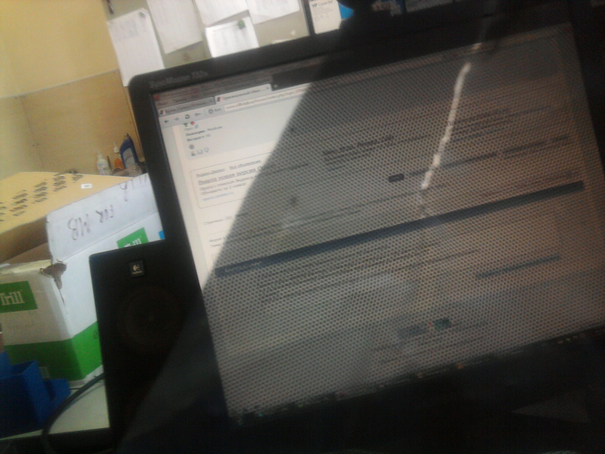

че за сетка металлическая такая и размеры треугольников не помешали бы  ???

если есть монитор старый трубковый каторый то разбей его в нем сетка есть можешь ей попробывать. Вот так она выглядит

ну найти я думаю не проблема и что дальше с ней делать ? ::)
паяльником впаевать туда где трещина
