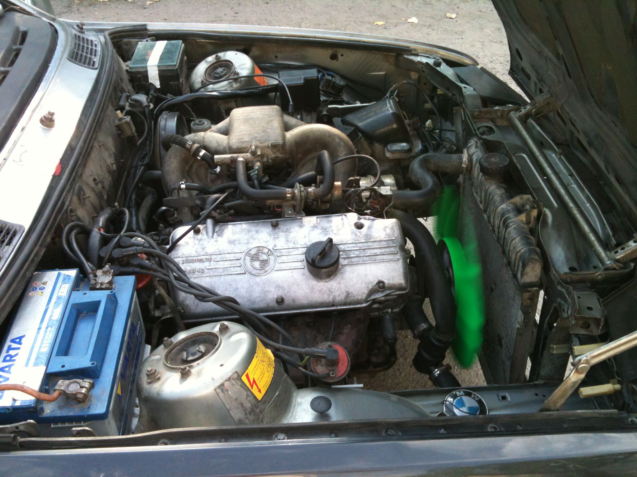

Короче у меня BMW e30 M10B18 .
У меня есть возможность приобрести BMW e32 M30B30 .
И вот что я задумал - а это поменять двигателя местами - в е30 поставить М30В30 .
У меня вопросы -
1. Какие возникнут проблемы при установке его туда ( мотора , коробки , крепления , валла , редуктора )
2. Что нужна для переустановки его туда .
3. Да и вообще какие трудности могут быть в дальнейшем .

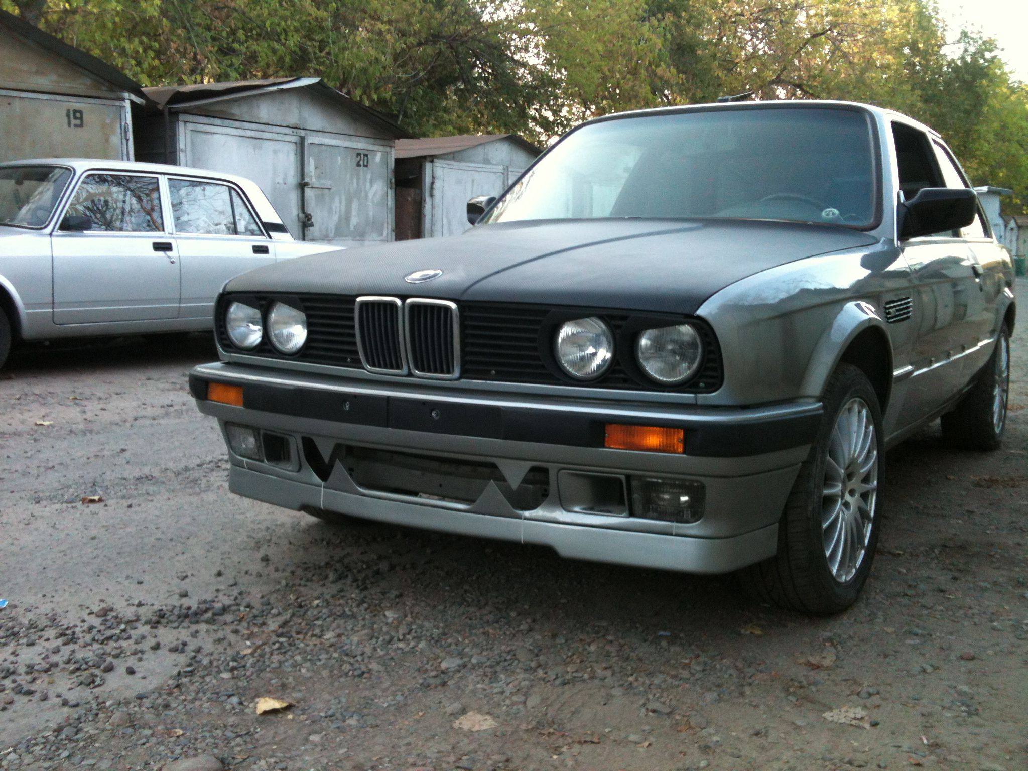

Вот она моя "красавка" .
