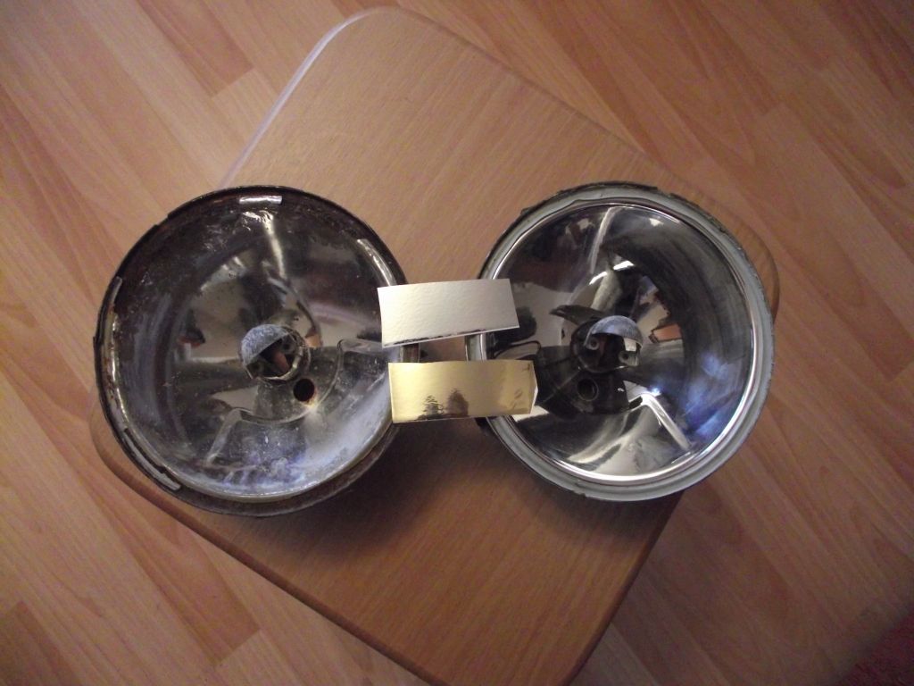

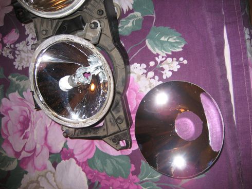

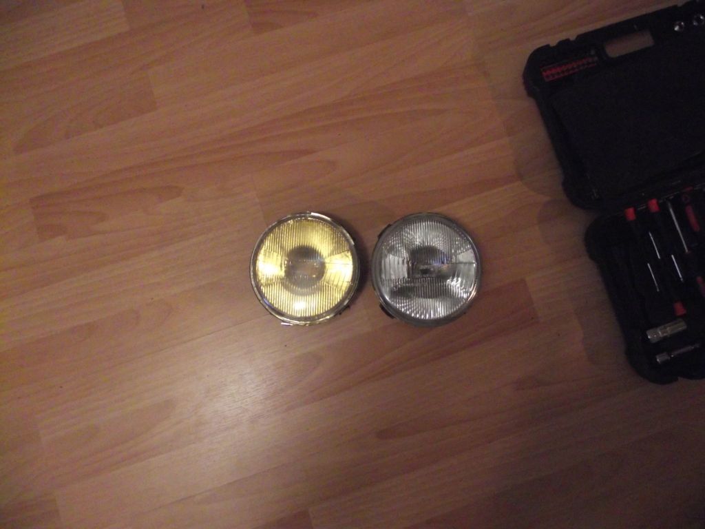

1. Итак на фото ниже: Живой и убитый отражатели ближнего света, 2 вида пленки Оракал, золотая и серебристая соответственно. (Золотая была взята на пробу, хотел сначала сделать "желтые фары")
Разница видна невооруженным взглядом)))

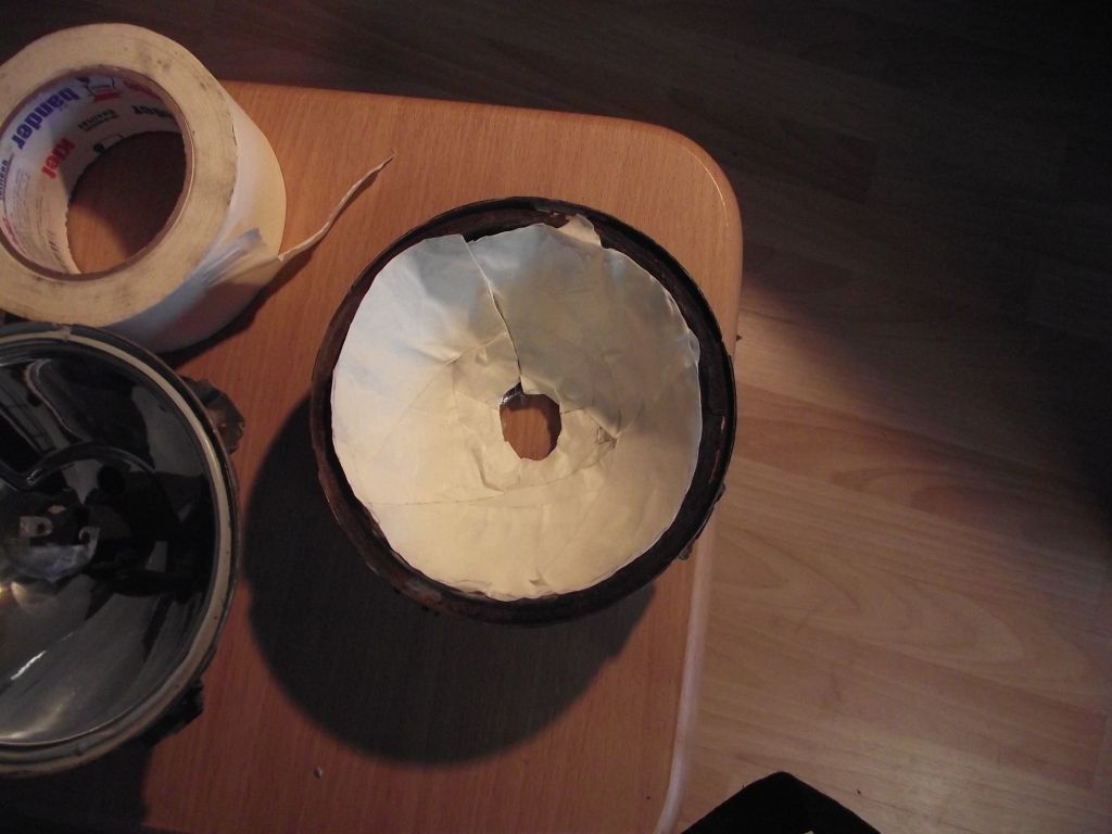

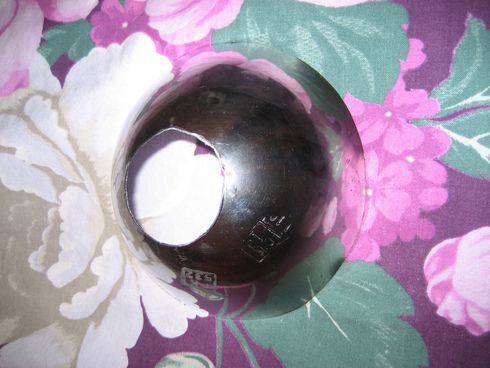

2. Приступаем к выкройке, обклеиваем внутреннюю поверхность скотчем

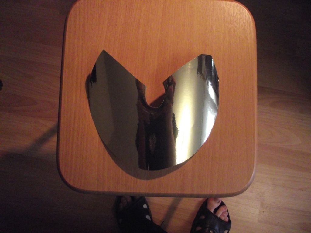

3. Переносим на Оракал выкройку

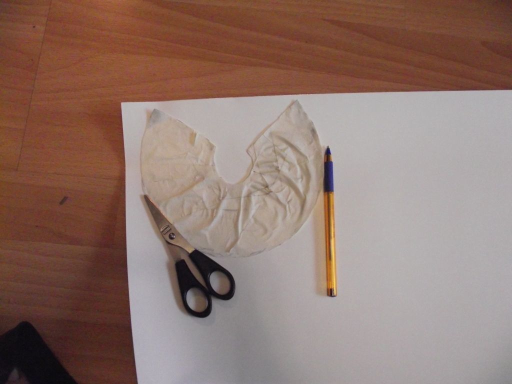

4. Получаем следующее

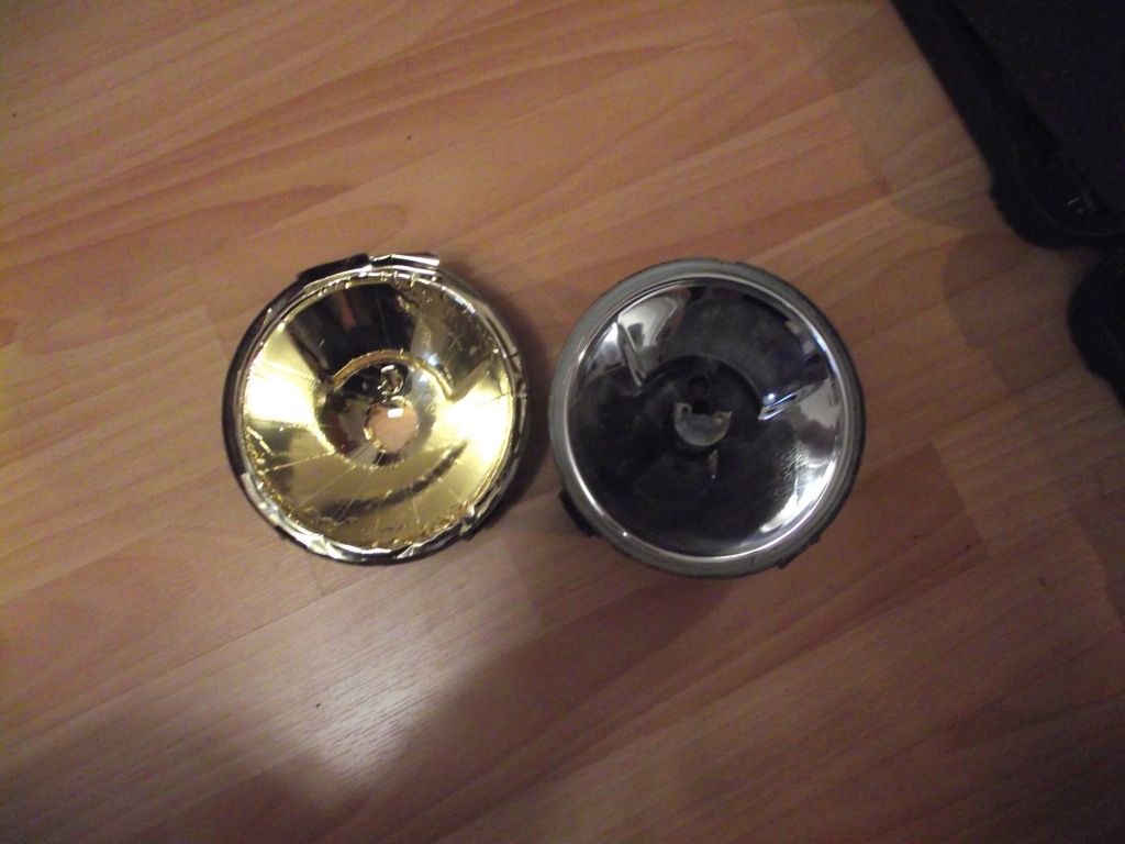

После нескольких неуспешных попыток поклеить эту хрень одним куском  :D (Кстати если у кого получится расскажите как =))  Проклеиваем фару отдельными элементами, если пользоваться терминами геометрии, то трапециями. Шаблон режем на глаз или отрезаем от размеченного скотчем куска. Аккуратно обклеиваем весь отражатель. И получаем следующее:
Фара не полировалась, и практически не подготавливалась (что плохо  :() по этому видны неровности и, конечно, нахлесты кусочков друг на друга.

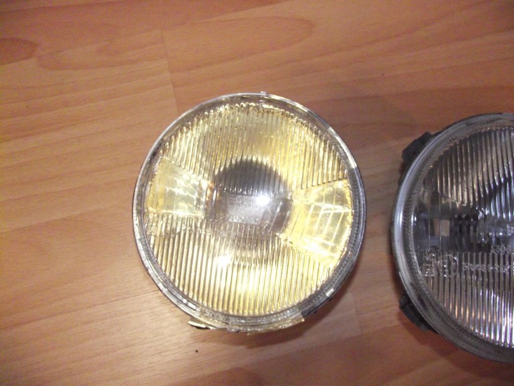

5. одеваем отражатель и ....
Все огрехи сгладились.

Потом переделал на серебристый, потому что больше понравилось. Фоткать не стал, выглядит через отражатель практически также как и родной. Фотки как светит выложу в ближайшее время.
