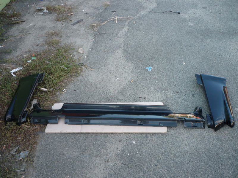

Решил её восстанавливать, чем её только до меня не лепили, стекловолокно, шпакля, тряпки с эпоксидкой, проволка, заклёпки, и.т.д а ведь паяется оригинал прекрасно без всякого этого говна, вот например место которое предстоит восстановить (на чёрный и белый куски не обращайте внимания, припаивал сам не снимая с машины чтобы доездить до ремонта  :-[ )

Так как это внутренняя сторона так и оставлю, а внешняя выводится в ноль наждаком и красится, расходники для всего этого нехитрые
