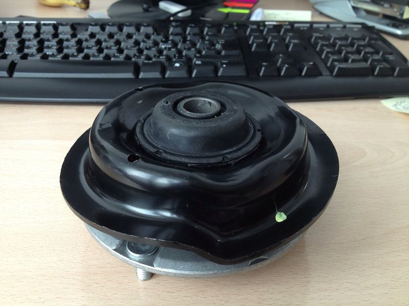

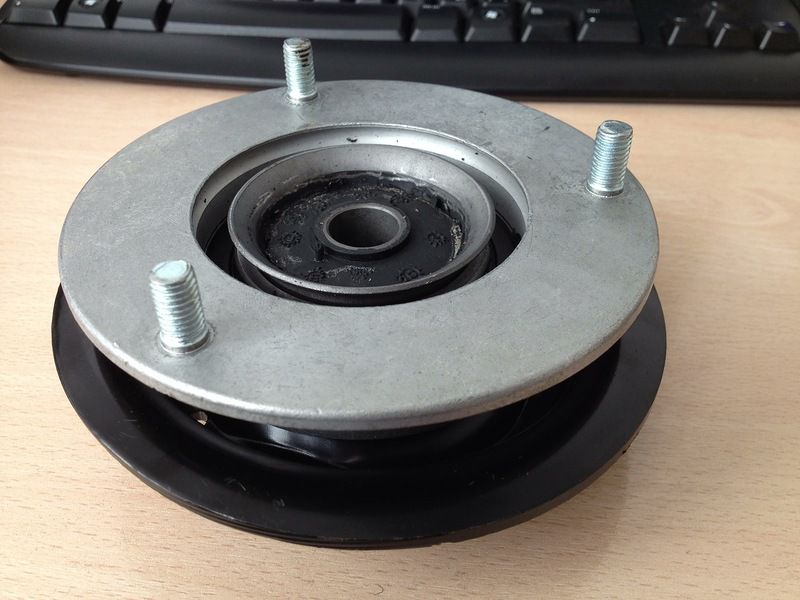

Поменяли по подвеске:
∙ замена тормозных шлангов
∙ замена передних/задних торм дисков
∙ замена передних/ задних торм колодок
∙ замена передних/задних амортов
∙ замена задних пружин
∙ замена передних/задних верхних опор амортизационной стойки
∙ замена передних ступиц с подшипниками
∙ замена передних/задних отбойников/пыльников амортизаторов
∙ замена передних/задних резинок стабилизатора
∙ замена центр тяги
∙ замена прямых тяг
∙ замена стоек переднего/заднего стабилизаторов
∙ замена плавающих сайлетблоков задней подвески (или в просторечьи "яиц")

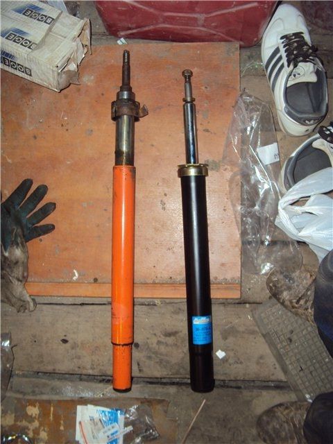

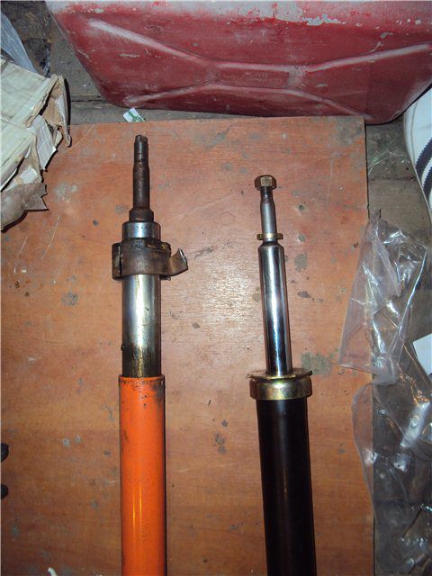

Важная особенность: цо у опор - 16 мм, диаметр штоков амортизаторов - 14 мм.
Запрессовали межу зазорами и штоками 1 мм-вую трубку:)
Слева - ПЛАЗА СПОРТ, справа БОГЕ
Небольшая разница, чуть-чуть совсем

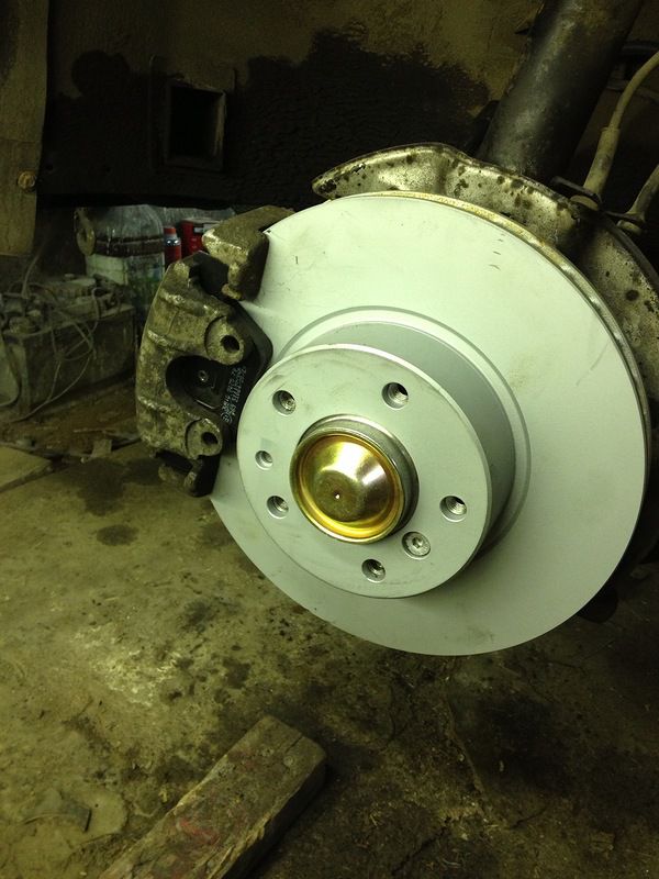

Диски АТЕ, колодки Jurid. Когда сняли колеса, оказалось что нет скобок для колодок, хорошо что я их купил:)
На фотке их еще не поставили, но так-то они есть

передние тормозные диски бывают 3-х видов:
– узкие вентилируемые (невентилируемые) 302х?мм
– широкие вентилируемые 302х28 мм (диаметр поршня 60 мм)
– вентилируемые диски под 4-х поршневой суппорт 324х30 мм
У меня как раз второй вариант.

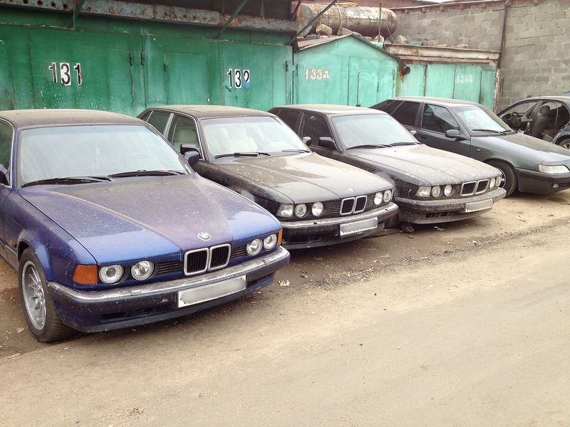

Вот такие машинки у ребят из сервиса:)
На всех м30.
Никогда столько 32 в одном месте не видел…

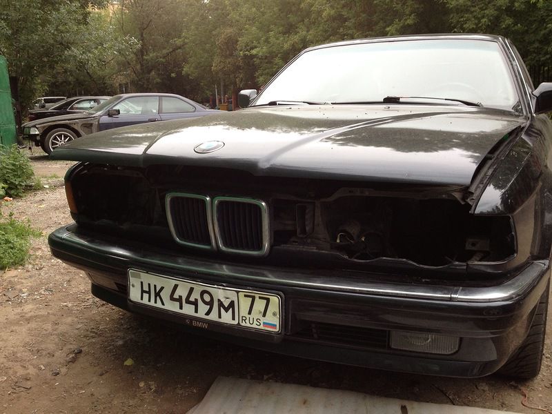

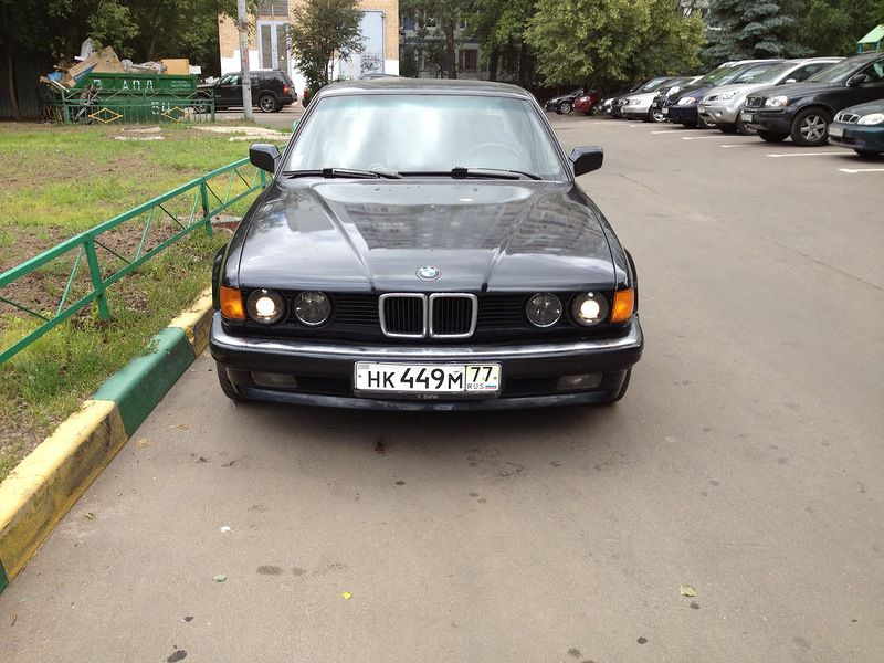

Установил новые фары, поворотники, и решетки радиатора:)

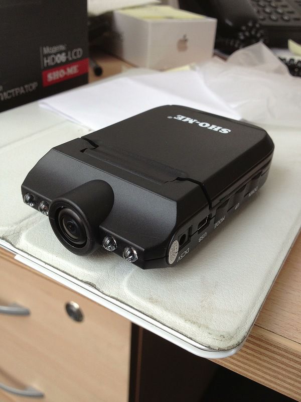

Покупка видеорегистратора Sho-Me HD-06-LCD
Сейчас без регистратора никуда:)

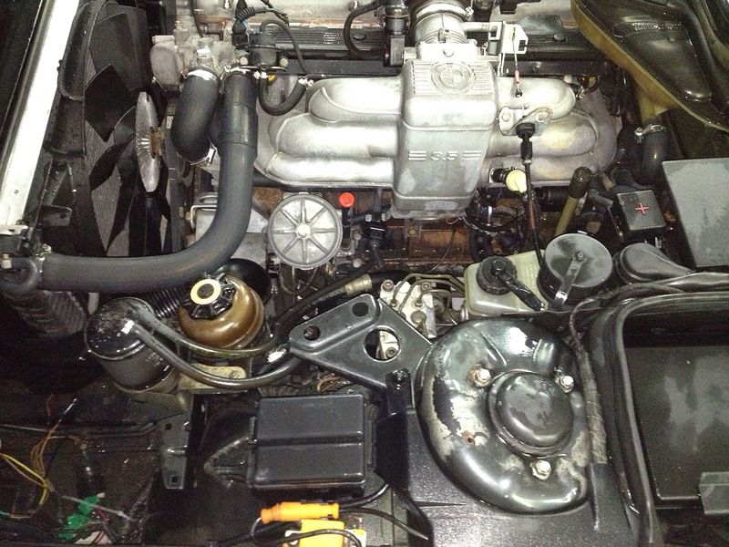

Помыл подкапотное пространство.

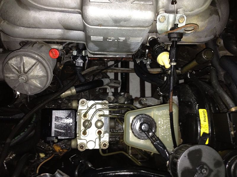

Теперь под капотом чисто, только машина начала троить и при нажатии на педальку проваливаются обороты иногда :)
Отрегулировал зазоры капота.
Стало по-лучше , но все равно -- передние края крыльев и капота находятся в разных плоскостях.

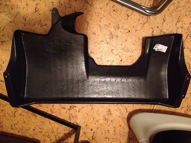

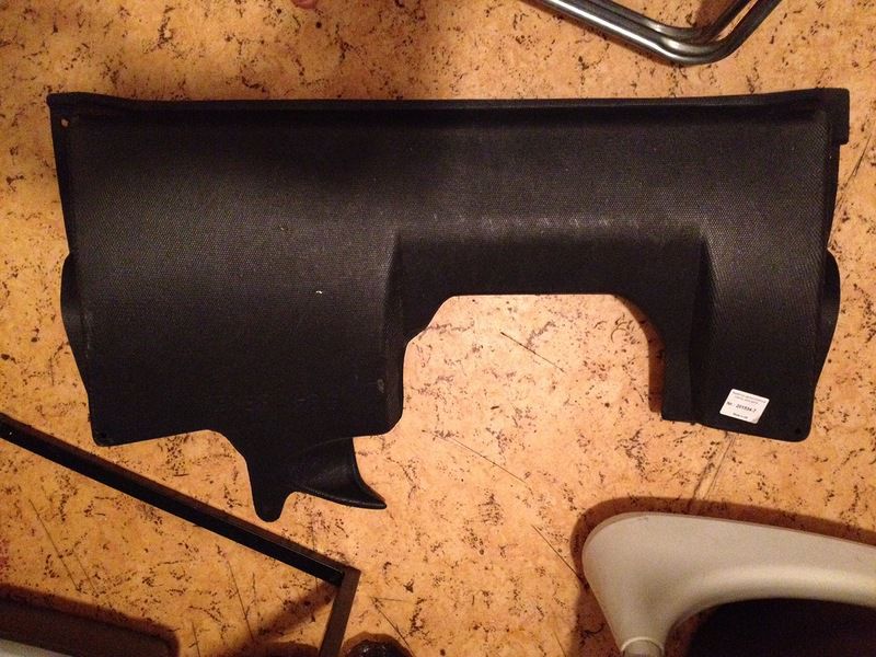

Установка пылезащитного кожуха

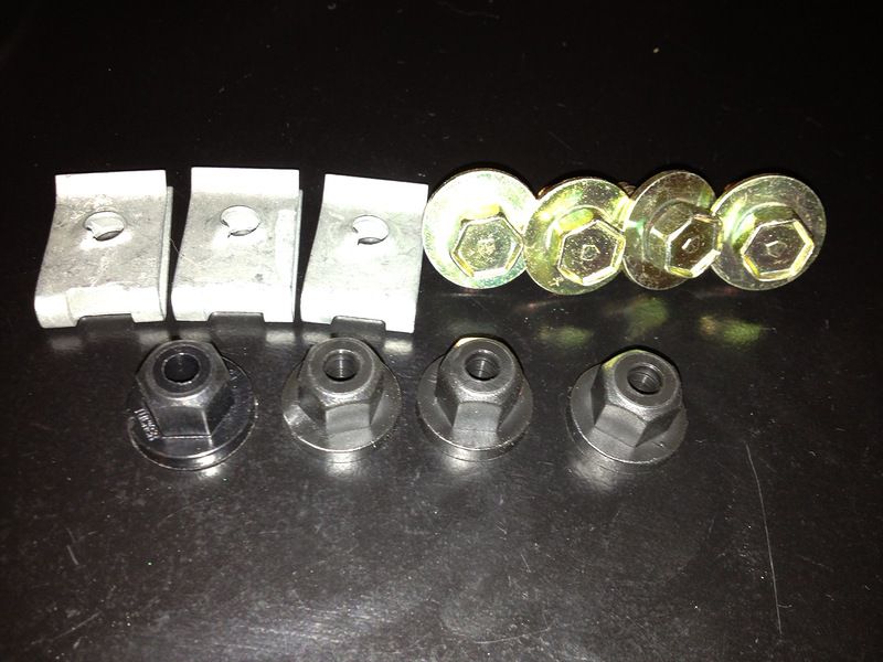

Не люблю когда под капотом грязно, поэтому хотел поставить какую-нибудь защиту. Оригинальная железная – дорогая и непонятно поставляется или нет. Есть неплохая защита у "Шерифа".
Ну а тут как то рылся в каталоге и наткнулся на такой вот кожух (Polcar 201534-7)
Как оказалось при установке нужны только 4 пластиковые гайки, железная проставка и 1 саморез.
