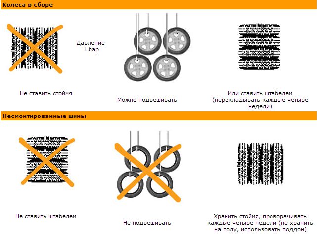

« Ответ #3 : 20 Октября 2012, 23:53:52 »
всем здрасте как правильно хранить резину полуслики (в поиске что то не нашел)
точно так же как и обычную резину.
Если на дисках - то лежа в стопке, и перекладывать каждый месяц чтоб не залеживались. (или по одному в подвешенном состоянии если место позволяет)
Если просто покрышки - стоя, и поворачивать каждый месяц.
вот картинку нагуглил
