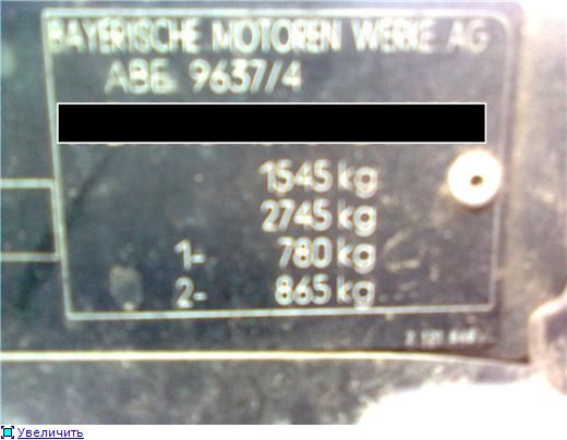

Чета везде на разную инфу натыкался. По СР моя весит 12ХХ, в теме про м10 в е34 кто-то сказал тонну с хвостиком. Табличка у меня под капотом явно говорит что моя весит 865кг.
Забыл седня телефон с фоткой, завтра выложу фотку таблички.

На моей табличке, что под капотом
цифры:
15ХХ -это явно не вес
2ХХХ - .......
1 - 7ХХ - это наверное "сухой" вес
2- 865 - вот это кмк реальный, ладна завтра выложу табличку.

« Ответ #11 : 23 Октября 2012, 12:35:26 »
Ну что-ж, вот и фотка.
так что, тут получается вес не указан? или?

« Ответ #14 : 31 Октября 2012, 16:26:17 »
автомобилисты, вашу за ногу.
1545кг - «Масса снаряженного автомобиля» — масса заправленного автомобиля без водителя, пассажиров и груза.
2745кг -  «Разрешенная максимальная (или полная) масса» — масса снаряженного транспортного средства с грузом, водителем и пассажирами, которая установлена технической характеристикой транспортного средства как максимально допустимая. С прицепом.
780кг  -  максимальная нагрузка передней оси
860кг  -  максимальная нагрузка задней оси.
  • BMW E30, 316i, M42B19.

« Ответ #15 : 31 Октября 2012, 16:36:12 »
 :o :o :o :o :o :o :o :o :o :o :o :o :o :o :o :o :o
То есть ты хочешь сказать, что маленькая тридцатка весит 1,5 тонны?

« Ответ #20 : 31 Октября 2012, 17:11:53 »
куйня.
посмотрите индексы нагрузки на дисках и шинах для начала))))))))))
данные по осям похожи на правду и дают информацию по общей предельной массе - 1640 кг.
наверно, в первой графе она и указана.
уже все написали, смысл мутить воду?

« Ответ #21 : 31 Октября 2012, 17:16:30 »
не знаю, надо спросить, что в табличке у фаршированных М20.
Я когда забирал комплект опций, сложил их в багажник и салон. Машина на Эйбах пружинах и закрученных кони спорт так просела, что резина чиркала по аркам. А всего-то: кондиционер, абс, БСК ип рочая мелочь... целый багажник под завязку и задний диван. И это опции... Весило всё вместе прилично. Так же, посчитай вес дисковых тормозов, прочей фигни. Может у Баварцев какая-то иная система расчёта, и они уже вписывают в эту цифру водятла, тогда минус 86кг.

« Ответ #22 : 31 Октября 2012, 17:19:36 »
куйня.
ну вот я написал в сообщении выше, что возморжно баварцы расчитывают снаряжённую, как с водятлом и сумкой. ХЗ. а 2т - это с прицепом.
Индекс нагрузки на шину Nokian NRVi  Индекс нагрузки 95 (до 690 кг/колесо)  690х4=2760кг.

George_E30
« Ответ #23 : 31 Октября 2012, 17:32:02 »
В общем мнения разделились)))) Пока верю человеку который загнал на весы))) Над тож попробовать, у меня кажется есть выход на подобного рода весы.
