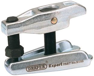

Выложите фото съемника наконечников ,купить негде,хочу сделать своими руками,но незнаю как он выглядит,и вообще подойдет ли тазовский?или там нет разницы

Есть разные конструкции
Обычно они литые, поэтому изготовить их из подручных материалов довольно затруднительно. Из листового металла у меня был такой съемник:
Но при первой же попытке им воспользоваться он прикольно согнулся набок и отправился в утиль..
Я использую такой:
Он удобен тем, что плавно регулируется по высоте и не имеет острых краев, которые могут повредить пыльник.

Я, например, очкую пользоваться съемником. У него основание острое, я всегда боюсь порвать пыльник.
Это у тебя неправильный съемник. Надо закругленный. И что мешает взять болгарку с наждачным кругом и затупить все острые края?
Стучать кувалдой по подвеске - это варварство. В книжке так и написано - по деталям рулевого механизма кувалдой не стучать! И потом - молотком ты бьешь по "уху" поворотного кулака, куда вставлена шаровая, а саму ее за рычаг дергаешь вниз ломом? Я бы на месте шаровых ну очень на тебя обиделся.
Не знаю... мне больше по вкусу аккуратно напялить съемник, потихоньку его ключиком покрутить, а потом оно бумс - и все вываливается прямо в морду.
Можно, кстати, совмещать - надавить съемником на шаровую, а потом слегка постучать по поворотному кулаку, чтобы она выпрыгнула. Особо упертые пальцы шаровых иногда не вылезают, даже когда их торец уже начинает плющиться съемником. Если шаровая не на замену - это плохо, придется восстанавливать край резьбы.

А я к Абре приплюсуюсь! Имею съёмник который давит на шаровую. Затягиваю приличным моментом, и вот тогда, если не вылазит сама, то бью по кулаку. Выскакивает на ура.

Простое битьё по кулаку помогает только в простых случаях. В сложных даже при давлении съёмника не с первого удара удаётся вынуть шаровую. Так что иметь такой съёмник ИМХО всё равно полезно. Тем более мне как-то удавалось вынуть им без применения кувалды вообще.
