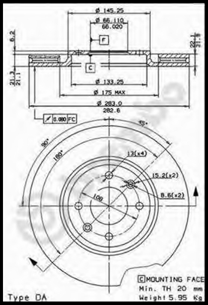

Как вариант можно использовать еще такой диск от ситроена/пежо. Непонятно пока только как быть с переходником суппорта.
Диск тормозной 283мм - Citroen/Peugeot – TRW DF 1123, Brembo 09.5730.10
http://prntscr.com/37i2r0
http://prntscr.com/37i2r0 этот диск не годится так как у него "не правильный " вылет...............хер подберешь под него диски колесные
Да, я заметил уже это... А от е36 тоже вылет не подходит. В таком размере люди ставят диски от альфы или вофе коррадо.
