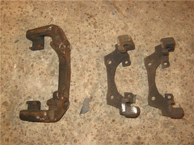

Хочу предложить вашему вниманию тормоза которые по моему мнению больше всего подойдут любителям свапов моторов под  200 коней + - с хвостиком, и просто любителям хороших тормозов , позитив данного варианта что не потребуется замена гтц

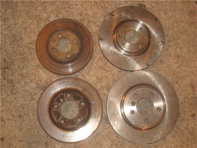

итак нам понадобится , тормозной диск от ситроена на 300 мм, вылет идеален как и централтное отверствие 66 мм, для наглядности на фото слева родной диск е30
естественно потребуется пересверловка дырок

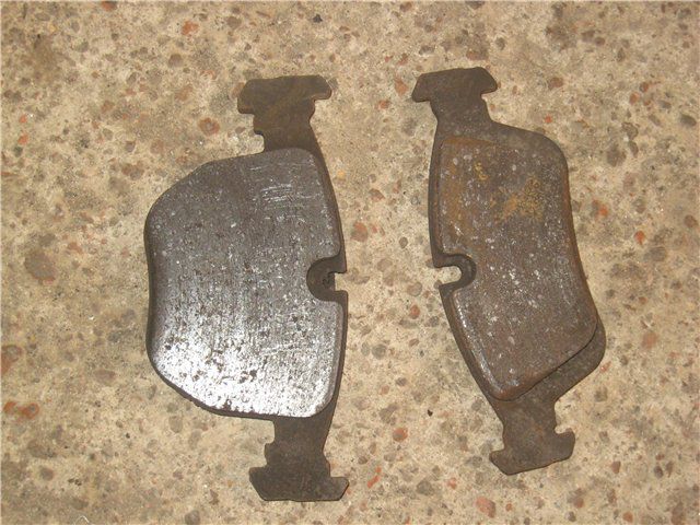

тормозная колодка у нас будет с е39 (запилена по посадочным ушам) , для сравнения на фото справа сфотана колодка с е36 под диск 286 мм, е30 соответсвенно еще меньще, как видно площадь колодки довольно большая
суппорта понадобятся с е36 (их фото не делал) ,  скобы тормозные передние с е36 , задние с е46 (модель 316-323 без опции повышеная полезная нагрузка), передние скобы придется торабоать шлифовальным кругом на 2 мм для посадки на тормозний диск, задние будут использованны как переходники между скобой и сапогом ( требуется доработать болгаркой и сверлом ;D )

ну и так для общего сведения , фото слева направо сверху вниз - е30 260 мм , ситроен 300мм  , е36-46 286 мм ,  икс 3  325 мм
