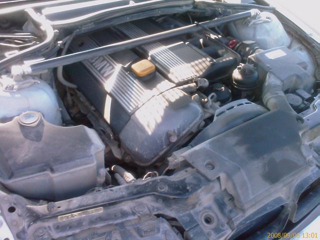

сходу только если по корпусу воздушного фильтра
м52ту:
м54:
