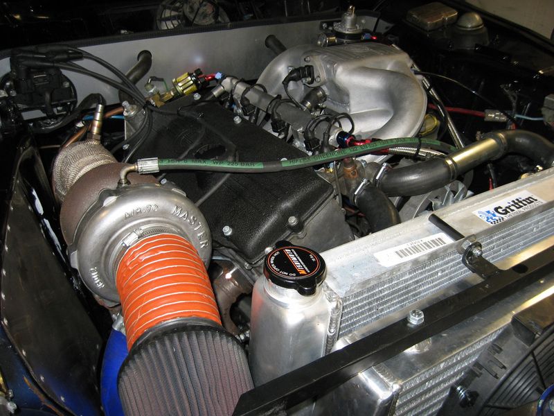

ВОт фото подкапотного!

« Ответ #10 : 06 Июня 2012, 15:59:08 »
Вот в этом красавце вся эта мощь!
  • Сообщений: 1534
  • Репутация +103/-69

Фотки видно нет?
  • Сообщений: 2055
  • Репутация +433/-196
« Ответ #13 : 06 Июня 2012, 16:10:33 »
Фотки видно нет?
видно

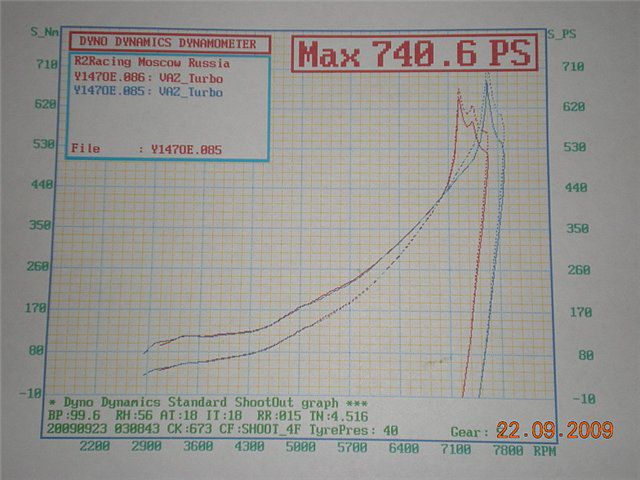

конешно прикольно ну ктото коряво настраивал на первом графики мотор крутица до 6 а на втором на 4.5уже запираеца ))) если так и оставили то какой прикол труба токо на3.5качать наченает )) ппопробуй покатаца на таком трупе авостольном потанцеал я думаю неплохой настройщеку руки поломать надо
  • Сообщений: 509
  • Репутация +40/-9
  • Локация: Украина, Харьков
« Ответ #21 : 06 Июня 2012, 21:20:06 »
график действительно стремный))
на таком валу мотор должен набирать пик мощи в районе 8000+, но видимо турба просто очень маленькая, и она бонально сдувается, потенциал у нее походу маленький для такого мотора. На этот мотор надо большую дудку, от тогда мощи снимут гораздо больше и график будет более плавный и ровный и длинный за 8к я думаю.
Тоже об этом подумал.........
Я думаю он тоже об этом знает! :)
действительно стремный график это вот  ;D
  • Сообщений: 7877
  • Репутация +927/-379
« Ответ #24 : 07 Июня 2012, 11:15:01 »
битурбо не решило бы проблему в данных графиках ? :)
