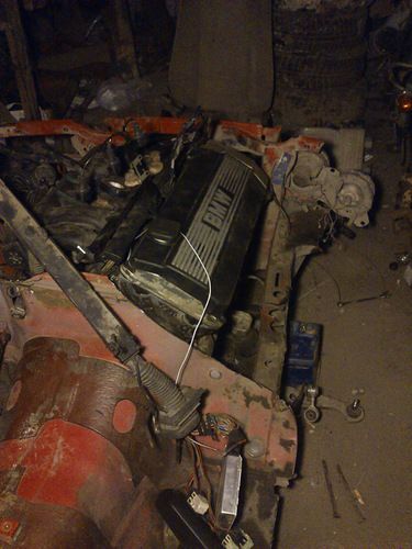

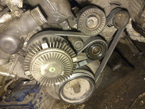

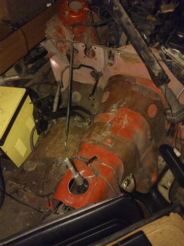

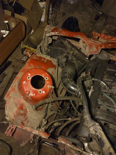

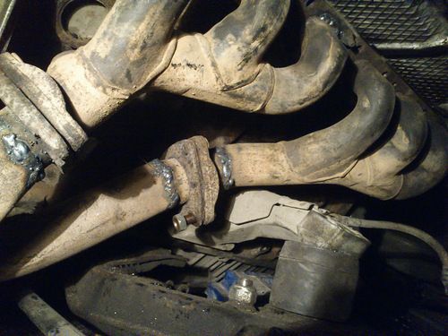

« Ответ #24 : 03 Декабря 2012, 22:38:58 »
выхлоп пока кончается в том месте где крепиться к коробке
 хорошо завтра сфоткаю
все собирается на макете отпилил часть кузова донора
«DSC_0484» на Яндекс.Фотках
«DSC_0485» на Яндекс.Фотках
«DSC_0486» на
Яндекс.Фотках
«DSC_0483» на Яндекс.Фотках
«DSC_0481» на Яндекс.Фотках
  • BMW 318i m10 sedan 1986 m50 b26 vanos
