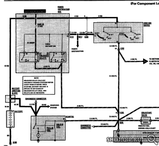

Вот смотри, это - схема включения стартера.
От аккумулятора идет жирный черный провод (BK = Black). ПО нему электричество поступает на стартер. На клемму 30. Из это точки идет красный провод (RD = red) на генератор автомобиля. В принципе, этот красный провод можно было бы подключить на + клемму АКБ. Но особенность схемотехники БМВ в том, что они подключают генератор не к АКБ, а к стартеру. В электрическом смысле это совершенно равнозначные решения, просто так решили инженеры БМВ.
Теперь с остальными проводами стартера. Электричество с замка зажигания поступает на клемму 50 стартера, при этом стартер начинает крутиться. Повернул ключ - на желто-черном (BK/YL) проводе есть 12 вольт - сработало реле стартера - стартер начал вращаться. Отпустил ключ - стартер остановился.
Сложнее для понимания с зелено-черным (GN/BK)  проводом. Через него сделано управление разгрузочными реле К5 и К7. Смысл идеи таков, чтобы не нагружать АКБ, когда ей и так тяжело при прокрутке стартером. Когда ты крутишь стартером, отключаются все мощные потребители электричества - электростекла, зеркала, печка.
Так вот, если ты включаешь зажигание, то на управляющих обмотках реле К5 и К7 появляется 12 вольт (на клеммах 86) . клеммы 85 подключены зелено-черным проводом к мотору стартера. При этом обмотки стартера настолько мощнее и массивнее обмоток реле, что можно считать, как будто обмотки реле подключены прямо на землю. Т.е. у тебя на клеммах 86 присутстствует 12 вольт, а на клеммах 85 - земля. Реле срабатывает.
Дальше ты включаешь стартер. На моторе появляется 12 вольт. И эти же 12 вольт появляются по зелено-черному проводу на клеммах 85 реле. Получается, что и на 86 и на 85 присутствует 12 вольт. Таким образом, разницы напряжений на обмотках реле нету и реле размыкается.
Это я привел схему для машины 1989 года. А раньше (например, на 1983 году) отдельной клеммы для зелено-черного провода не было. Оба провода были подключены на клемму 50 стартера. Ну тоже нормальное решение, с тем же смыслом. Просто не такое устойчивое решение, как с отдельной клеммой.
Осваивай тему стартера, а потом поговорим про печку.

У меня все заработало и замок зажигания с ключа, и печка. А не работало потому что черно желтый провод не был подключён к стартеру) а вот зелено чёрного провода вообще у меня нету

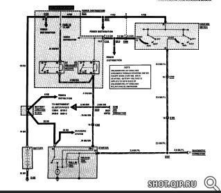

« Ответ #45 : 30 Ноября 2016, 12:25:27 »
Если ты посмотришь, то у автора написан 83й год, тогда не было этого провода. Там реле подключены через чёрно-желтый.
Точно.. Век живи - век учись.
На самом деле, надо было еще раз посмотреть схемы, а не писать по памяти. Я общий смысл запомнил, а детали схематического решения позабыл.
На 84 и 85 году тоже используется черно-желтый провод, который заходит в разъем С101, а не напрямую на стартер. Однако, принцип работы разгрузочных реле сохраняется.
Вот, схема:
« Последнее редактирование: 30 Ноября 2016, 12:30:05 от vitko

« Ответ #46 : 30 Ноября 2016, 14:30:17 »
Ну у меня на иксе (86г.) разгрузочные реле тоже с чёрно-желтого провода подключены и именно через стартёр, так как было дело несколько раз клемма подкисала и не только заводится не хотело но и печка отрубалась и другая электрика. Было забавное дело, что реле срабатывали, но только часть - не на все хватало контакта, при том срабатывали каждый раз разные.
