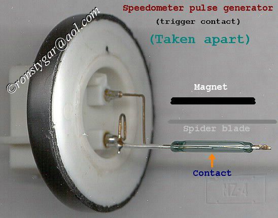

Вить Геркон там.. разбирал я его...

Ну х.з., я всё же проверю как устроен датчик на моей машине, когда буду ей заниматься. Пока не убежусь, не поверю в геркон.

можешь замерами проверить... тем же тестером...

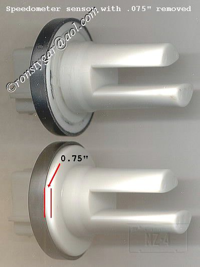

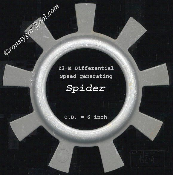

Поменял крышку редуктора ( на вид один в один) и в нее не влазит мой датчик скорости! Чутка тоньше она шоле, лепестки в редукторе чуть сняли стружку люминия. У меня датчик как на первом фото. А в комплекте с крышкой был датчик дугой формы — длинна ножек которые в редукторе одинаковая, второе фото. Этот датчик от чего, может ктото знает его номер? На нем обломано крепление на фишку(

Сам себе и отвечу. Короче хз с чего чрышка попалась, но с виду разл чий не нашел. Лепестки прорубили датчик с короткими лапками пополам, залило маслом и перестал работать. Я его обрезал с обеих сторон, бормашинкой выбрал чентральную часть и посадил это получившееся кольцо на полиуретановый герметик на старый датчик. Поставил, дал парку оборотоавов, снял, все работает отлично! Может кому пригодиться :)
