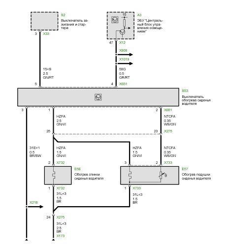

Спорт сидухи с е46 я лично считаю самыми  эталлоными изо всех сидух стоявших на бмв и поэтому вкорчил их не только в е30, но и в не менее любимый 39сарай :)  описывать установку передних седел не буду, там до примитва все просто, единственно кому повезет взять салон с эл. приводами, скажу , что подключение там элементарное и не требущее особых навыков электрика, подключение такой удобной функции - как жопогрей производится ТОЛЬКО через ОРИГИНАЛЬНЫЕ кнопки, но в виду того что купить их на разборе из серии фантастики, я покупал их новыми за 2500 рублей (продаются только попарно). Выложу схему подключения жопогрея, за разьяснениями кому че будет непонятно в личку

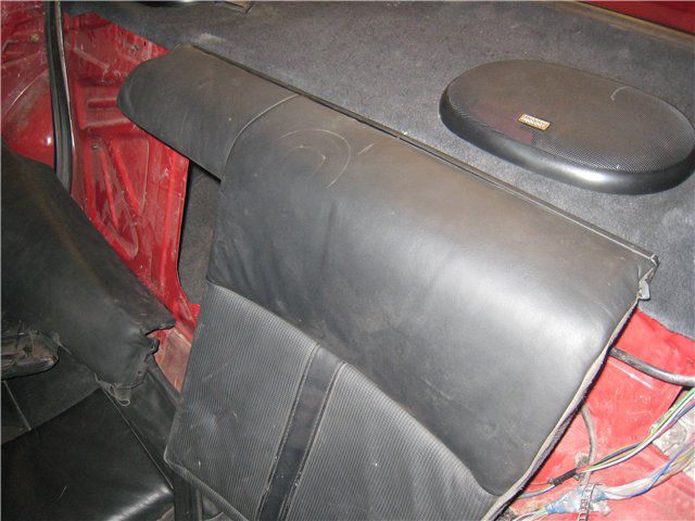

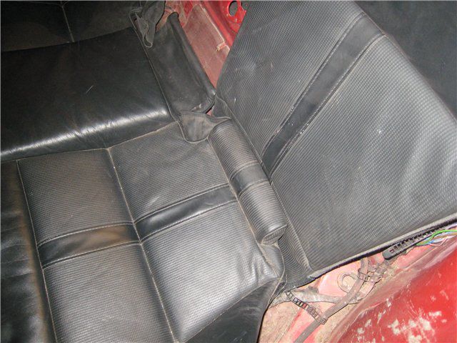

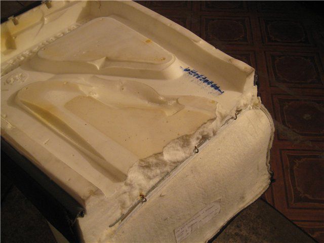

Итак самая засада это задний диван, нижняя часть тяжело но впихивается, а вот вверх падла нехило торчит над задней полкой, я лично сделал так
- у меня обычно попадаются салоны трансформеры, поэтому буду описывать на их примере

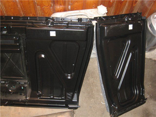

-сначала снимаем задние железяки (весят они кстати не хаило  :) ) и выкидываем их

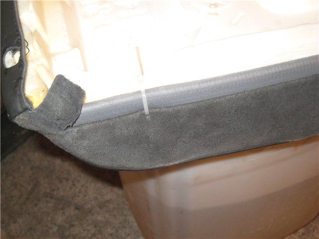

затем приклеваем отбортовку сидух к внутреней набивке
-после вырезаем СНИЗУ излишки

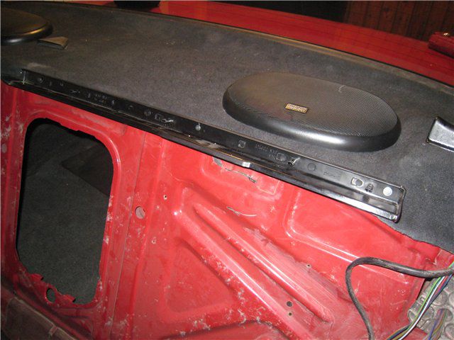

удаляем часть под подлокотником на хер )))))
прикручиваем саморезами направляшку с родных сидух к нашей задней полке, я глумил и делал по уровню  ;D, естесвенно перед всем делом, размечаеися с боков

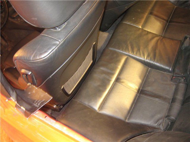

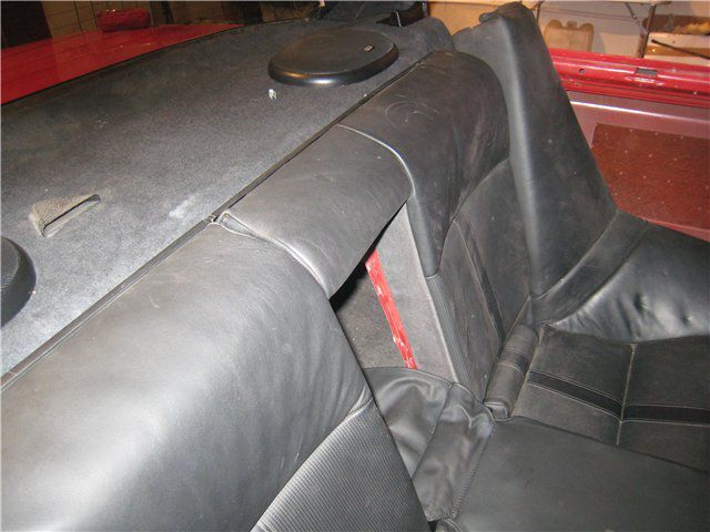

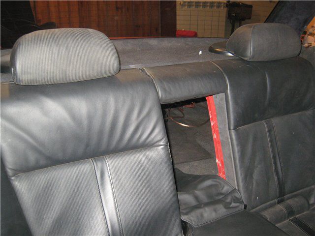

вщелкиваем спинку , а низ который мы потрошили, аккуратно расправляем , создаем так сказать фон ))))))))))
должно получаться вот так

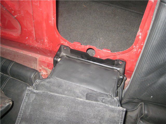

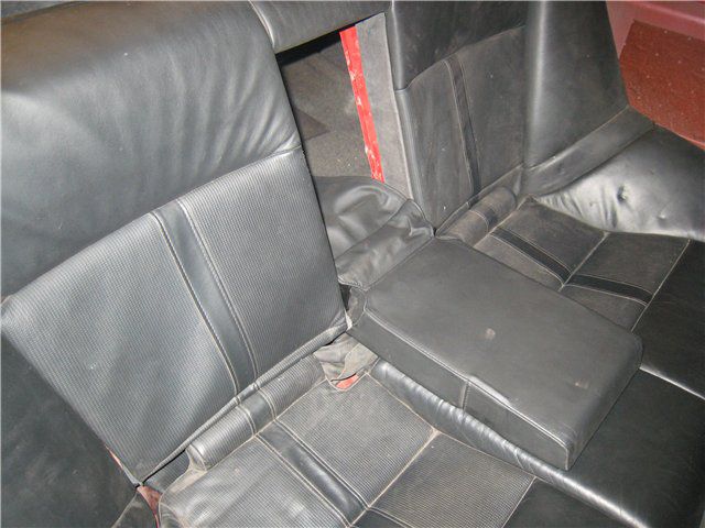

колхозим дальше подлокотник
« Последнее редактирование: 23 Ноября 2012, 21:30:43 от lenin@
по жизни с БМВ
  • Сообщений: 7376
  • Репутация +898/-859
  • Локация: царицын
« Ответ #3 : 23 Ноября 2012, 21:33:32 »
засверливаем сверлом на 8 2 дырки и крепим подлокотник болтами к щиту
в закрытом состоянии

ставим другую половину
получается

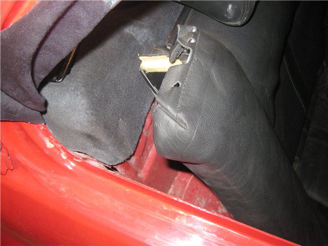

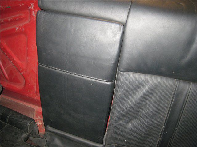

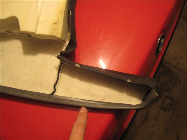

самая опа боковушки
ставить нужно только при наличии дверных карт, лично я укоротил их сверху, вырезав каркас болгаркой, дальше подгон с помощью клея и рук)))))))))))))) длины кожи хватает

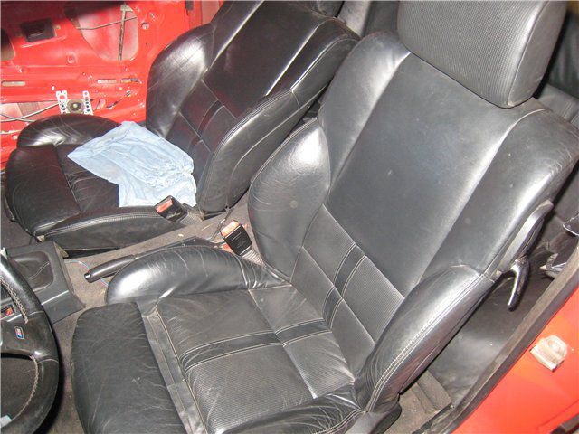

фото передних сидух
ну и собствено расстояние для ного задних пассажиров, мой рост 2 метра )))))))))

« Ответ #10 : 23 Ноября 2012, 21:50:29 »
ну чеш ты не выложил схемку, иль чертеж по переходникам для передних седел...
и по спике заднего ( где бока) я как то не очень понял. И что в итоге? сквозь шели между седлом и спиной заднего седля-кузов видать?
там обычная пластина, запилил по месту и усе, делов на 5 минут
не видать, боковушки как бы ставятся в последнюю очереди и "расклинивают" всю эту конструкцию
в реальности смотрится оуенно, просто салон пыльный + вспышка делает свое черное дело)))))))))))))
Хороший отчет, спасибо. Но все же распиши для дураков, как передние сидухи ставить? Чет сверлить надо? Или переходники?
И сзади щель есть между подлокотником и сидухами? Или ток на фото видно?
Хотя так-то можно карпетом железо обклеить и все путем будет.
переходники .................парни не глумите, там все проше паренной репы, при наличии болгарки и дрели, ставишь кресло в машину, выставляешь по ровне, берешь картонку и размечаешься, дальше все воплошаешь в металле
это примерка, в реале там феншуй
