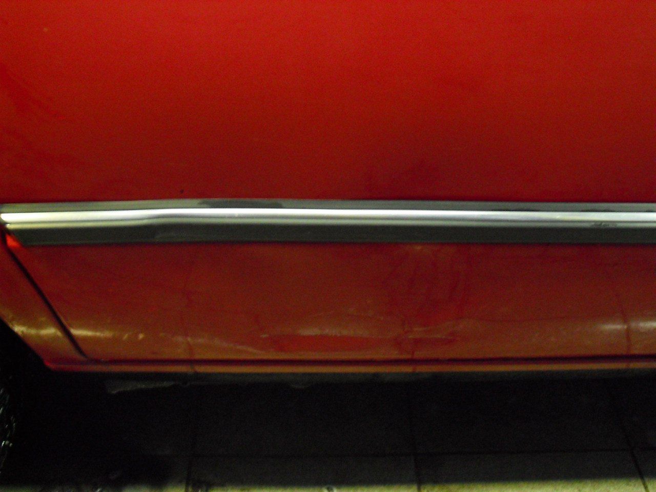

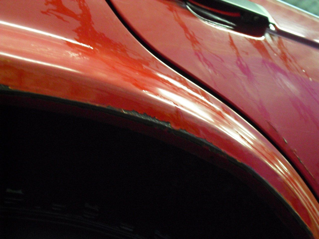

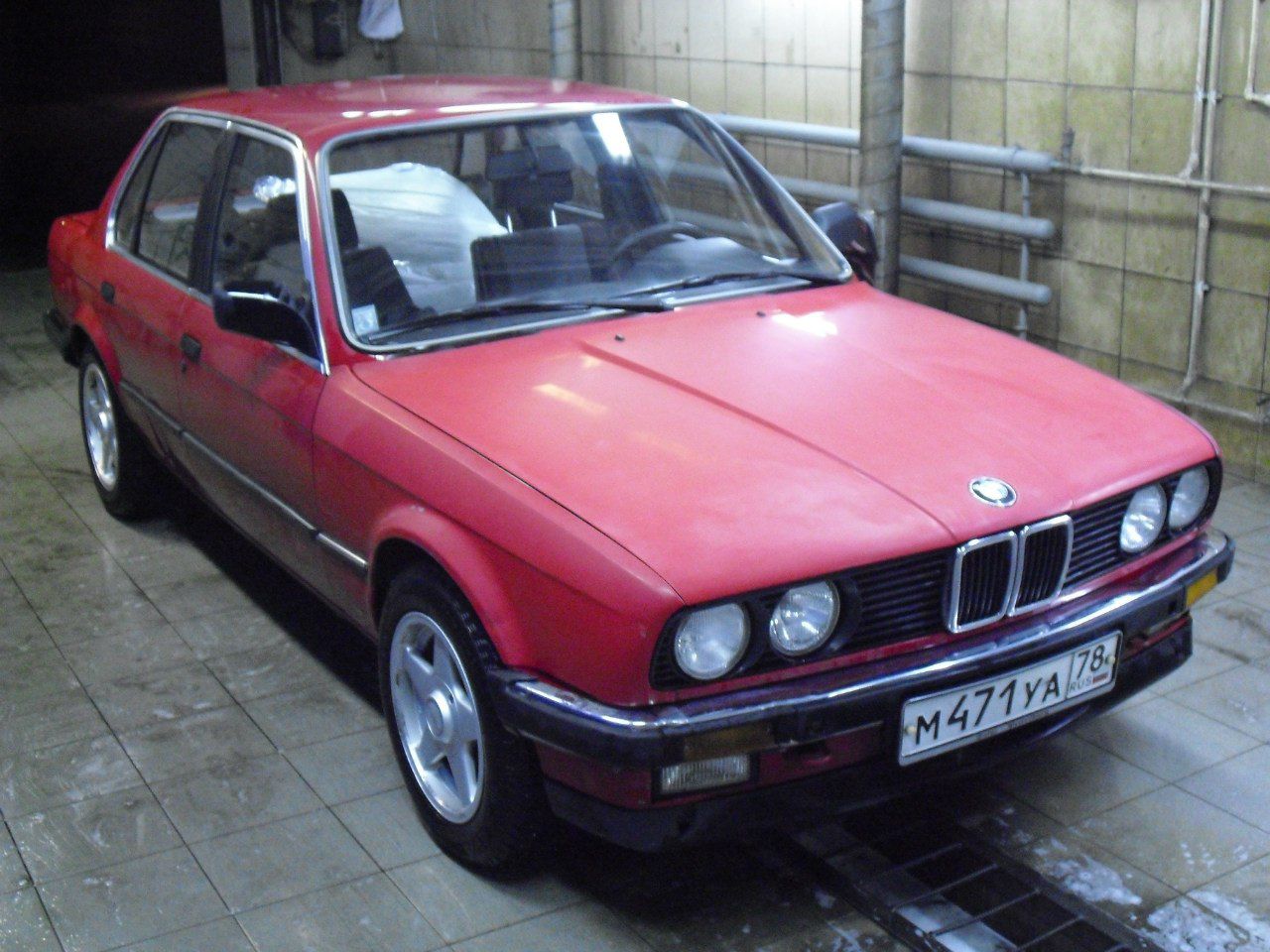

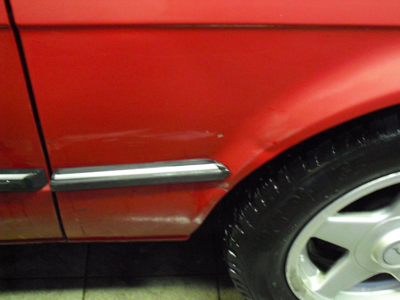

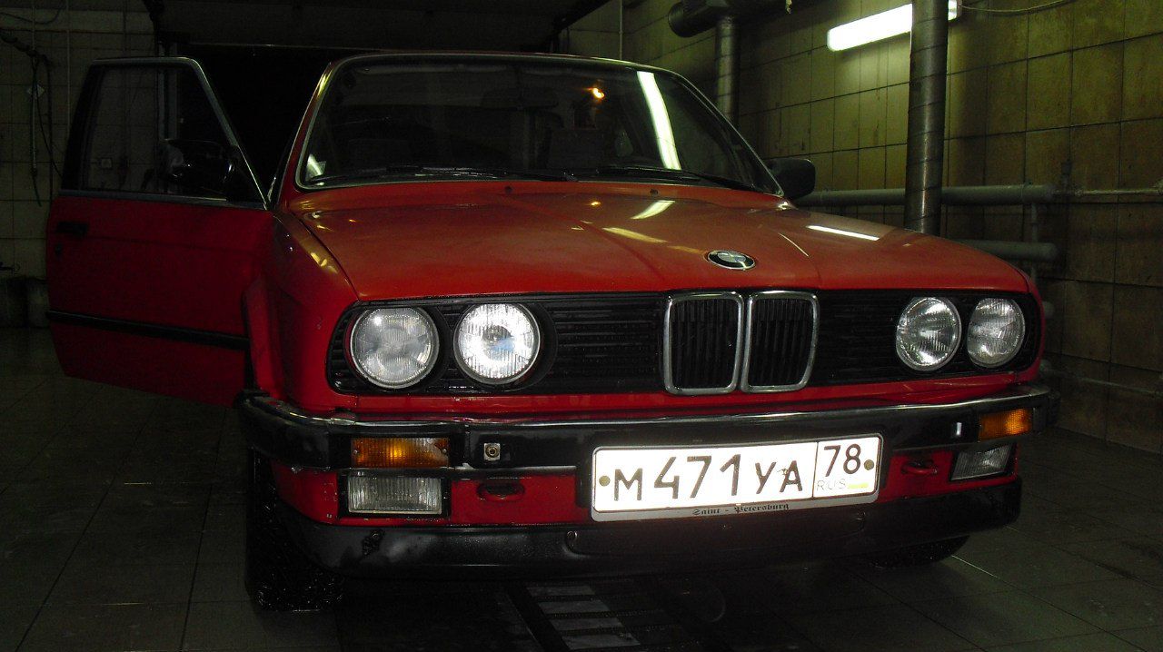

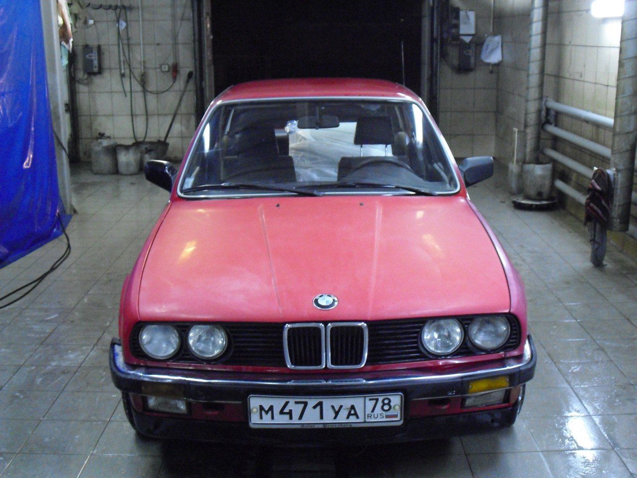

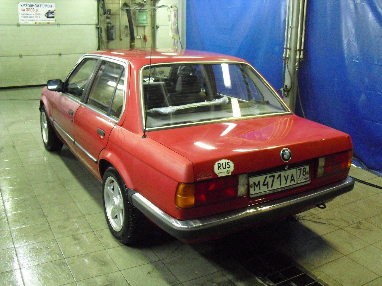

Вот он в первозданном виде
м10 пирбург полностью рабочий
по вину - спортивная ходовая часть (дедушка очень быстро видимо в церковь ездил)
с 98 года в Питере в одних руках
только летняя эксплуатация
краска повыгорела, переднее левое крыло и дверь вообще в другой цвет выгорели, х.з., может перекрашивали давно.
пару козявок по кузову есть, но это настолько незначительно по сравнению с остальными 95% машин этих лет
весной планирую покрасить в родной цвет zinnoberrot полностью с соблюдением задротской технологии подготовки, а не "как обычно"
Внешне будет фулл сток
под капот планирую 24 клапана, 3 литра.
Под стать мотору будет и ходовая часть.
Эту зиму придётся покататься на ней, для этого помыл днище на подъёмнике и сам сделал полную антикоррозионную обработку с использованием материалов Dinitrol.
Купил за 55 в конце октября, на текущий момент список потраченых средств (вместе с машиной) перевалил за 110.
Если не будет лень и если это будет кому-то интересно, буду постепенно обновлять тему по мере появления чего-нибудь новенького.
ЗЫ Сорри за качество фоток, аппарат - говно, мыльница ацтойная.

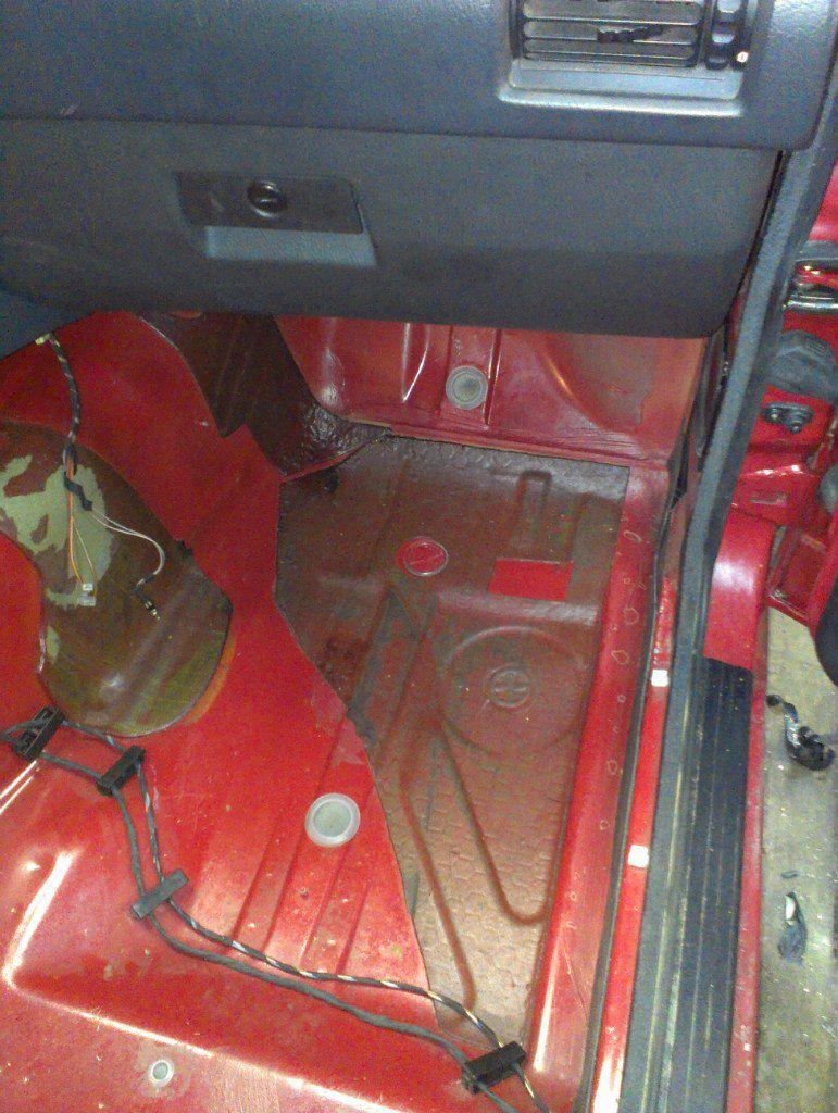

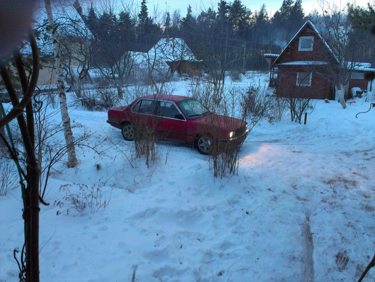

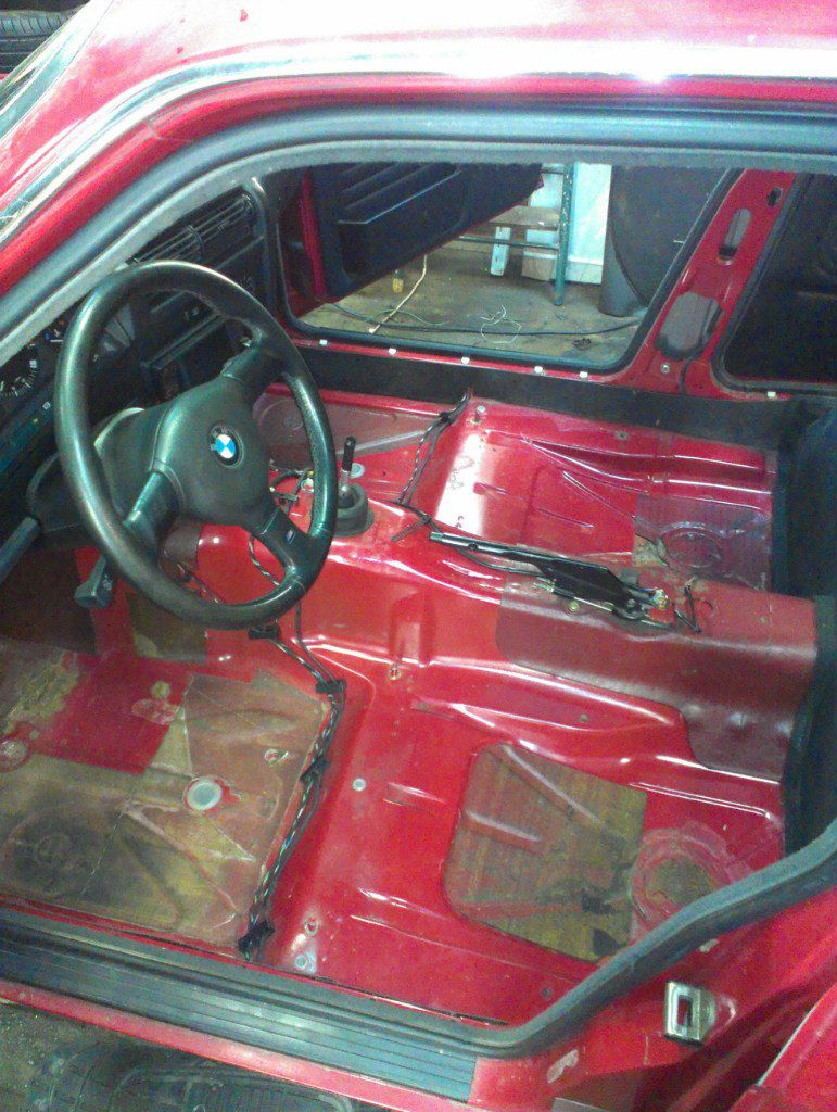

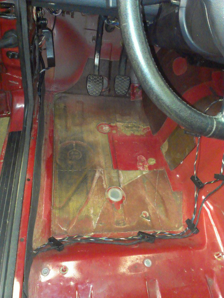

На даче перед отъездом в город, долго прогревается салон в -20  :D
Долгими зимними вечерами...
Снял ковёр, т.к. был сырой внутри из-за потёкшего у прежнего хозяина клапана печки
Заодно проложил по-человечески проводку ЦЗ (неоригинал) и провода в багажник для сабика
Ковёр сушил в гараже обогревателем неделю. Он высох, но остался немного жирным от антифриза. Летом сниму опять, вымою керхером и высушу на солнце.
Состояние днища на фото. Надо поменять лючки в ногах задних пассажиров, а то они отходят как будто немного и через них попадает водичка. Левый лючок поржавел малость. Ну и вокруг крепления педали газа тоже немного ржавчины.
Ковёр, кстати, снялся без резки и без с/у торпеды/печки. Не сказать, чтобы просто, одному это тяжело делать, но всё же я его выманил.
Обратно вошёл легко, я предварительно обрызгал силиконом тоннель под печкой и сам её корпус.

« Ответ #19 : 03 Января 2013, 14:30:37 »
вот это да полик в девственом  состоянии
