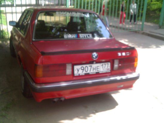

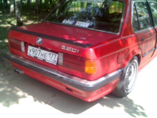

Естественно реплика... причем по качеству задняя юбка лучше передней, правда дорабатывать ее надо...
Вчера около работы мне ктото вьехал в переднее правое крыло , не очень приятно, и как теперь молдинг на место поставить неясно...
Вот собственно фотки установленной задней юбки
Сорри за качество , фоткал телефоном...
