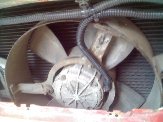

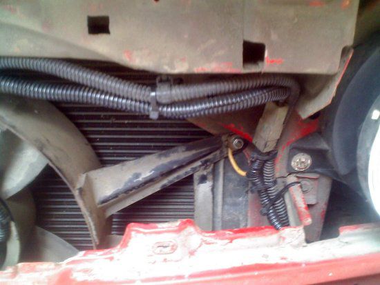

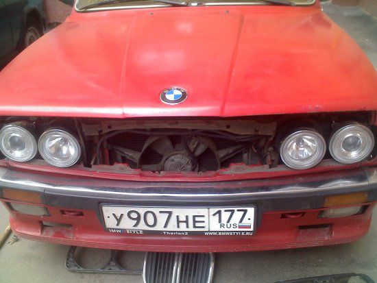

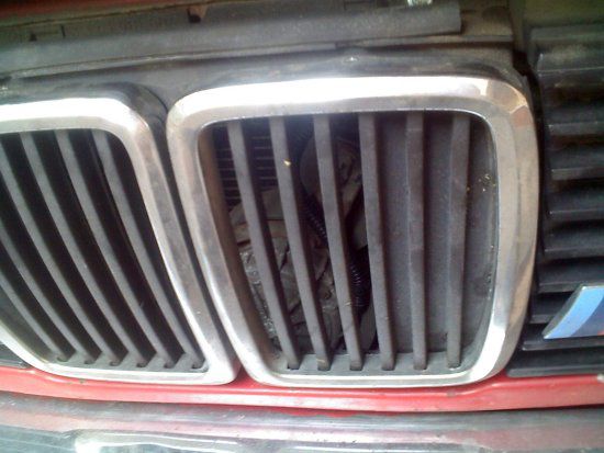

Установил электровентилятор, получилось очень неплохо - сам вентилятор от е36, стальная рамка от Волги. Прошу не пинать - смотрится так как будто так и было. Держится эта конструкция намертво, шума из салона не слышно вообще, включается автоматически ,дачтик стоит на включение 87градусов и 82 выключение. При внимательном рассмотрении оказалось что ноздри когда-то были зимними, прорезаны не до конца.... Термомуфту не демонтировал и крыльчатка осталась на месте.
Фоты установленного девайса :
По задумке предполагается что в обычном режиме электровентилятор вообще не будет включаться, а в пробке, при движении с маленькой скоростью и на подъеме будет помогать предотвратить перегрев...
кому интересно посмотреть в реале , то это можно будет сделать завтра на ВДНХ .
Выслушаю замечания и предложения.
Мега гигант тюнинхга!!!!!Я еще такого не видел

Therion2
« Ответ #161 : 22 Августа 2008, 00:52:21 »
Так все херово?

« Ответ #162 : 22 Августа 2008, 01:53:08 »
нормально
правда у волгаповер тож от 36 и выглядел по эстетичнее

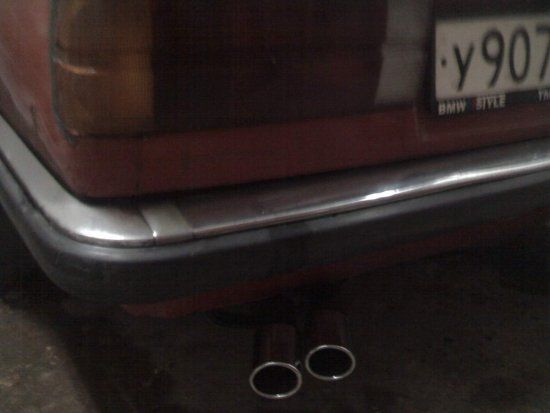

Приключения е30 в России продолжаются! Заменил весь выпуск...поставил катализатор Walker (кат номер 18325) и глушитель Eberspecher (каталожный номер 21.386.82). Стало очень тихо, теперь надо клеить шумку в моторном отсеке- слышу как клапана стучат. Попутно обнаружил что муфте карданного вала приснился пушистый зверек, придется покупать и менять....

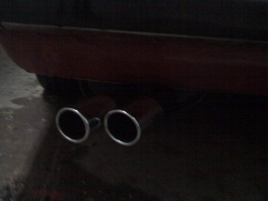

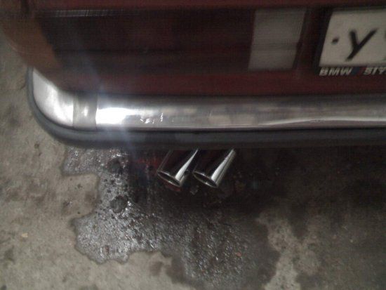

После замены глушителя решил вкорячить заднюю юбку M-TECH1... Операция не увенчалась успехом, так как мой задний бампер оказался дико гнутым и юбка категорически на него не вставала, убили с шурином весь вечер в гараже(на улице дождь был) но так и не смогли ее поставить... Зато облагородили конец выпускной системы на вот таких двух самцов...
Дома достал запасной бампер с гнилым левым клыком - на него все встает ихумительно, только пистонов не хватает.... буду корячить на него, заменив клык. Может есть у кого левый задний металлический клык - куплю! Состояние хрома не волнует, главное чтоб был без дыр....
