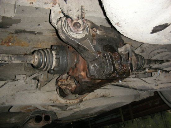

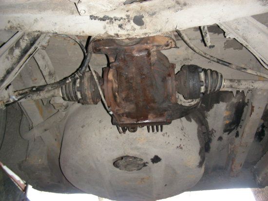

Сегодня , выпросив день у жены  sad  на ремонт автомобиля поехал в гараж на эстакаду и нащелкал немножко фоток (точнее фоток предостаточно , но не все относятся к делу) Итак ,задачи были следующие- поменять редуктор (старый тек и издавал неприятные звуки) с  передаточным числом 4.27  на свежекупленный с числом 3.46 , оценить дальнейший ход работ и замен.
Итак фотки ...
На последней фотке мое транспортное средство для передвижения на дачу и обратно....

Каковы осчусчения с "новым" редуктором? Делись наблюдениями.
Как выглядит список дальнейших переделок?

Значится так... Проездил сегодня весь день на "новом" редукторе . Ощущения двоякие... С одной стороны стало проще и быстрее разгоняться, но с другой стороны уменьшилось ощущение паровозной тяги на низах(двиг не люблю сильно крутить) , да и жечь резину стало нереально вообще.....
По списку доработок переделок на первом месте сварка и антикор .Попутно обнаружил что льет коробка из под вторичного вала(привода на кардан) После этого планирую установить пружины с занижением 40\40, амортизаторы Koni SPORT укороченные, сайлентблоки от м3, восстановить гидроусилитель руля и так далее....Вообщем работ еще порядочно...

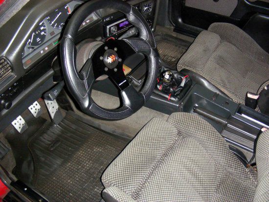

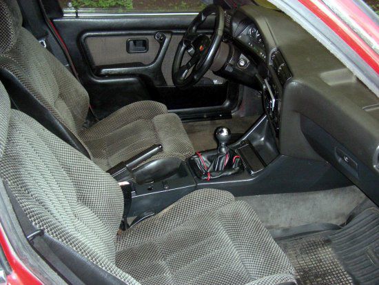

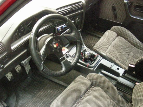

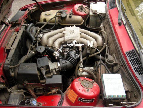

Продолжаю разбираться с колхозом и косяками в автомобиле. Заменил левый блок фар, воздуховод расходомера ,а также патрубок системы охлаждения. На день рождения жена подарила ручку кпп МОМО , чехол ручки кпп а так же накладки на педали , которые я сегодня и имплантировал в автомобиль.
фото того что получилось

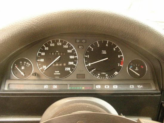

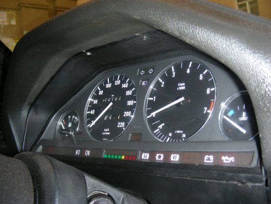

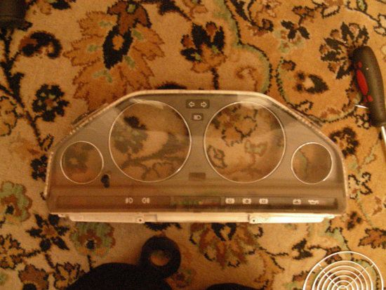

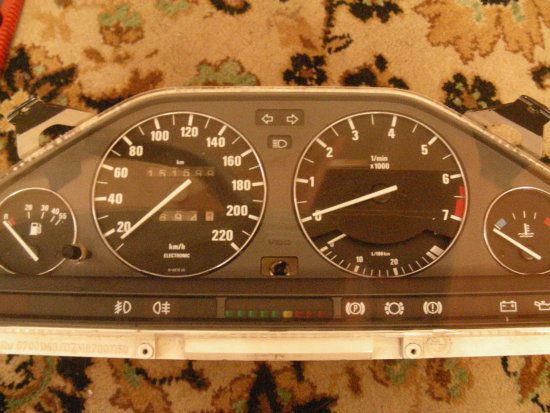

Хочу еще приборку с колечками , может кто знает, как они делаются?
« Последнее редактирование: 12 Мая 2007, 21:26:51 от Therion2
Bavaretz
« Ответ #64 : 12 Мая 2007, 22:35:15 »
Колечки можно с Эбея заказать.
Я себе у знакомого токаря на заводе заказывал.
Правда предварительно купил другую приборку для наглядного пособия токарю.Ну он по ней и делал мне колечки.
Кольца в приборку я посадил на супер клей.Чтобы поставить их нужно будет снимать стекло приборки.
ЗЫ.Какой то у тебя клапан холостого хода интересный. shok От Джетроника что-ль?Или воздуховод расходомера от Мотроника продали тебе.
« Последнее редактирование: 12 Мая 2007, 22:41:06 от Bavaretz
Therion2
« Ответ #65 : 13 Мая 2007, 00:54:53 »
у меня мотроник, а воздуховод от джетроника... выглядит действительно странно, но зато он не в красном герметике :)

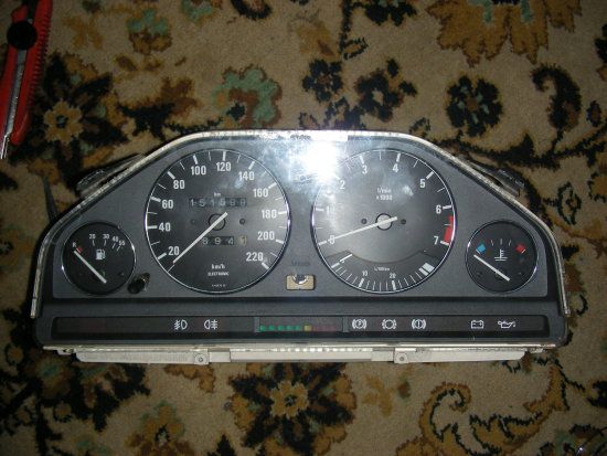

Сделал колечки на приборку , получилось очень бюджетно , всем советую.... /go.php?l=aHR0cHM6Ly93d3cuZTMwY2x1Yi5ydS9mb3J1bS9pbmRleC5waHA/dG9waWM9NTY5NS4w
фотки

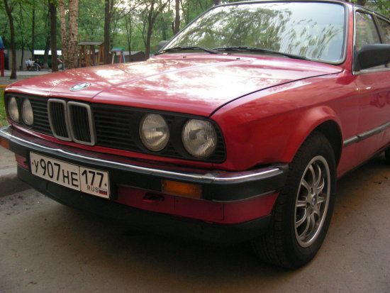

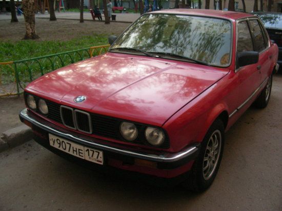

« Ответ #74 : 20 Мая 2007, 21:44:53 »

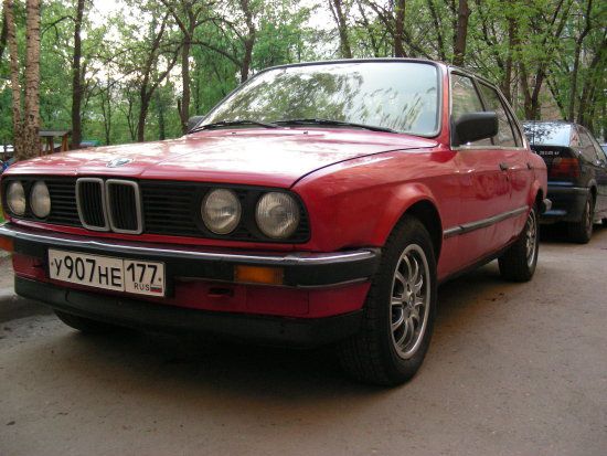

Сегодня весь день ковырялся с машиной- занимался передней частью , устранял сколы и наконецто искоренил противотуманки.
и вот что вышло  :)
С удовольствием приму замечания ...
