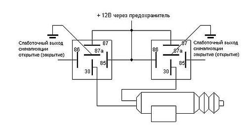

у меня 2 моторчика в дверях стоят!
   сегодня нашел схему с реле - все подключил - теперь другая проблема - не хватает мощности сигналке чтобы опустить/пднять моторчик..... чуть дергается и все...

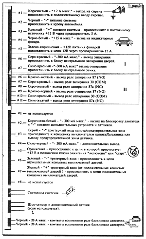

« Ответ #5 : 25 Октября 2007, 02:11:16 »
так у тебя на 19 странице в инструкции есть схема. самая первая!

« Ответ #9 : 25 Октября 2007, 15:00:06 »
странно в той схеме, которую ты выложил 6 проводов для центрального замка. (6-11 провод). Если 2 провода то в зависимости от полярности выходов (если - ) так как на той схеме, что ты выложил, либо если + то на 85 и 86 контакты ( те что ближе к центру) подай -.

« Ответ #10 : 25 Октября 2007, 15:33:51 »
с сигнализации 2 провода - минусовые!
в схеме я немогу понять:
на левой реле - 85 - это +, 86 - минус? если минус то его надо кинуть на массу или соединить с 87а и сигналкой? (как я сделал)...?

« Ответ #11 : 25 Октября 2007, 19:21:25 »
сейчас напэйнтю =)
BMW 318i M-10 LE-jetronic 1987
  • Сообщений: 193
  • Локация: Химки
« Ответ #12 : 25 Октября 2007, 19:37:24 »
Pinex
« Ответ #13 : 25 Октября 2007, 23:57:50 »
по моей схеме - 87а кинул на массу (левая реле) 86 на сингналку - и все заработало!!!!  правая реле также!
