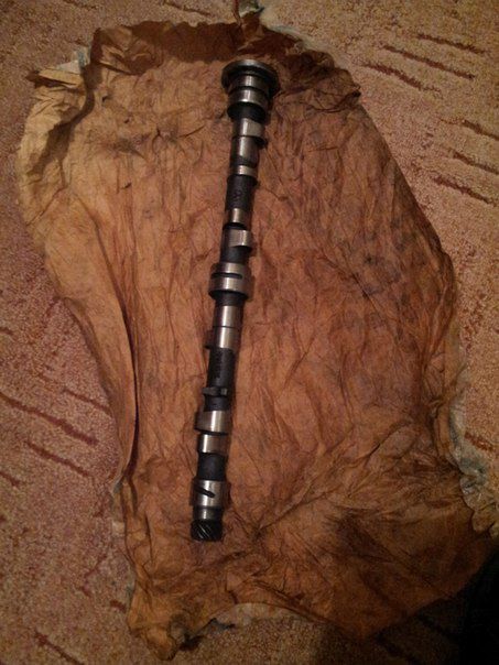

так. двигун отдали в разборку. процесс запущен.
всвязи с этим было принято решение отказаться от вала 302 градуса и заменить на менее злой - 292.
поскольку с моими характеристиками 95ход и 92 диаметр получается "моментный" мотор. то его работа основная будет на 5000 оборотов.
302 вал позволит, конечно крутить выше и достичь желаемой мощности, но боюсь, потеряем момент на середине  оборотов.
поправьте, если ошибаюсь.
 вал шрик 302 для м10 выставлен на продажу - 10 000руб. для м10в18 или в20 самое оно.
  • Сообщений: 8397
  • Репутация +274/-131
« Ответ #131 : 28 Января 2014, 00:01:08 »
Выкинь его...без обид)))никому он не нужен)))

« Ответ #134 : 28 Января 2014, 13:06:30 »
Оставь вал пока потом попробуешь )
