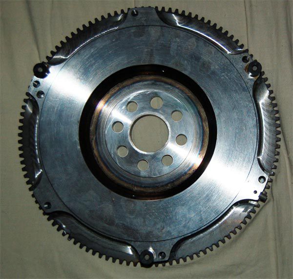

Ну зачем же ерничать. Американцы из метрик-механик, дорабатывают штатные маховики от м10 по типу m3 sport evo убирая немного лишнего металла.

Про размеры не скажу, брал маховик от m30b25. На него сажал сцепление от S8b36 это же решение применяют для турбо м50, но там сложнее тк либо переделывать стартер либо переприсовывать венец. А у м30 одинаковый с м10 венец, тк стартеры у них точно одинаковые. так что можно попробовать поставить.

А про маховик из картики же понятно. А сцепа от M3 238 сил держала. А маховики по диаметру одинаковые, если мне не веришь проверь применяемость зубчатого венца маховика на M3 и на 316.
Возможно даже посадочные отверстия под корзину совпадут.
